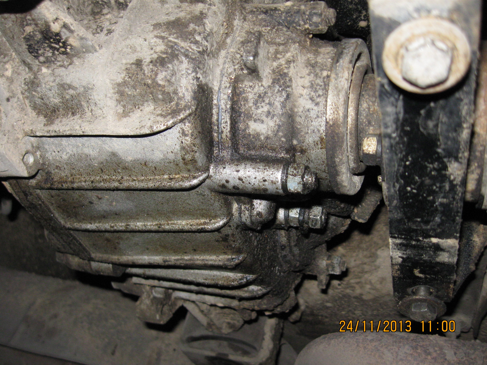

канада - не айс....Пока лето,осень-еще ничего, но пришел декабрь 12г. с морозами -27...32..После -20 вся трансмиссия колом, с места съезжаешь с матюгами. Когда сливал,чтоб заменить на шелл 75w90-да я уже вроде и писал про это-с КПП,РК слилась дурно пахнущаяя тухлыми яйцами серо-буро-серая жижа, очень похожая на обкаточную минеральку, которую наверно д.б слить на ТО-1, не знаю сделали ли - я над душой не стоял,оставил машину и ушол.....работать надо было, а по бумаге было залито петроканада 80w90, во всю трансмиссию. Пусть это будет на совести гарантийщиков. С РПМ и ЗМ тоже нечто подобное упало в таз. Так два варианта: либо не залили - тогда грешить на канаду неправильно, а если это серо-бурое канада была-тогда это ...вно полное, а не масло. Чтобы не думалось, я залил то что проверено -шелл 75w90, на второе ТО я не поехал. Слезит немного конечно через сальник РК,да и крышка РПМ вся потная маслом,но это ничего,в пределе допуска. Сальник ЗМ сухой.
Не помню, писал или нет.После 1 ТО, когда залили Канаду, перед зимой,я еле с места страгивался в морозы. По бумагам, в коробке-раздатке синтетика, в мостах полусинтетика.Заехал на эстакаду,выковырял, именно выковырял с раздатки и мостов масло и отвез его на экспертизу, есть у нас в городе..Дали ответ.В кратце, что в мостах, что в коробке, почти одно и тоже,почти ничем не отличается.По свойствам, синтетика ближе к полусинтетике, а в мостах, ближе к минералке.
Ответ во вложении.В сервисе, где меняли, бесплатно, при мне поменяли в коробке и раздатке на синтетику, открыв бочку, проб больше не делал.
Думаю, что Канаду гонят не качественную, минералку с добавками бодяжат....
Попутно вопрос по фото, раздатка снизу потеет, из сальника немного сыринка, не капает,это гарантийный случай? Масло на месте.
Вроде как, где-то читал, что не является, т.к. потение агрегатов- нормальное явление...
