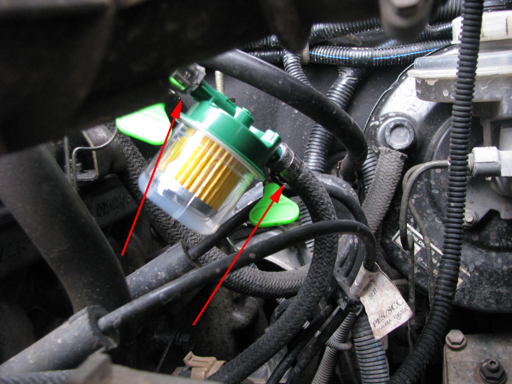

Старый 03.02.2011, 23:43   #34
Вес репутации: 82
Re: Фильтр на шланг вентиляции картера
Сообщение от Denis Посмотреть сообщение
Да фильтр выделяется. Но я сразу на хомуты поставил.
А че крышки которая двигатель закрывает у тебя нету?? Или заставил снимать чтоб номер сверить?
Так у меня Нива 21213
поставил эту хню пару мес.назад, и сегодня нах выкинул... не нужна мне вода в поддоне!!
Зимой, как уже констатировали выше, конденсат офигенно быстро скапливается в отстойнике.
Вывод для себя: Нафиг, мне такая приблуда не нужна.
Меняй фильтр вовремя и чего в поддон не попадёт.
Без фильтра вся эта срань идет на дроссельную заслонку, и потом машина не хочет нормально работать, и едем на сервис на диагностику.
Я конечно не против приезжайте, сам в сервисе работаю, как говорится: WELCOME

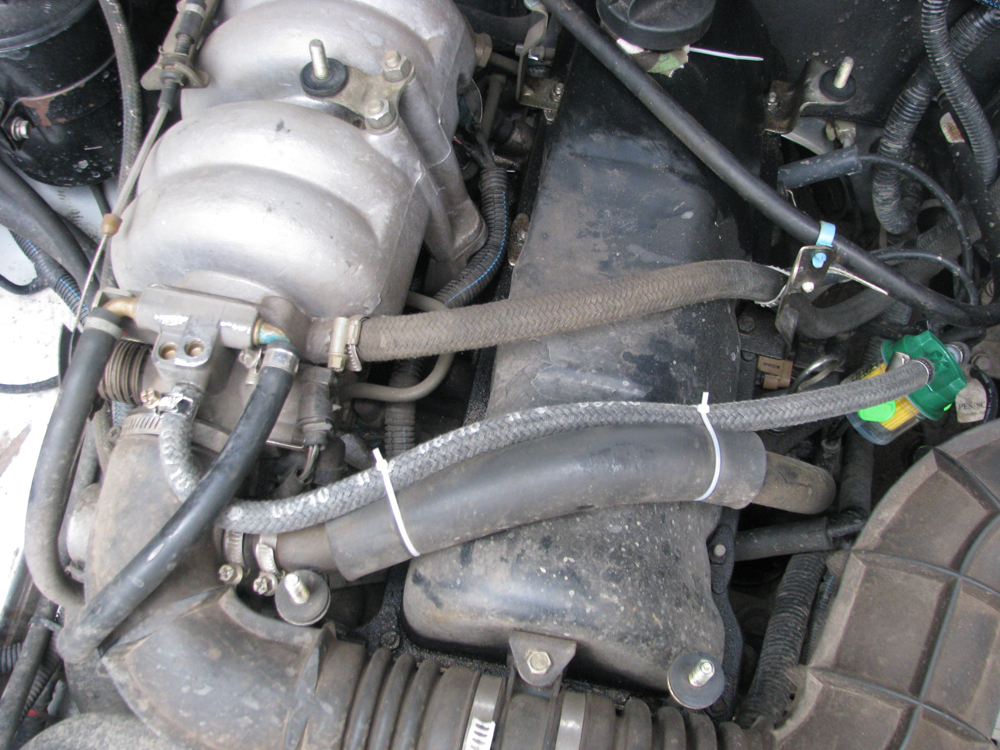

У тебя же шланг трескается!
Исправил.
ID:	2427   Нажмите на изображение для увеличения

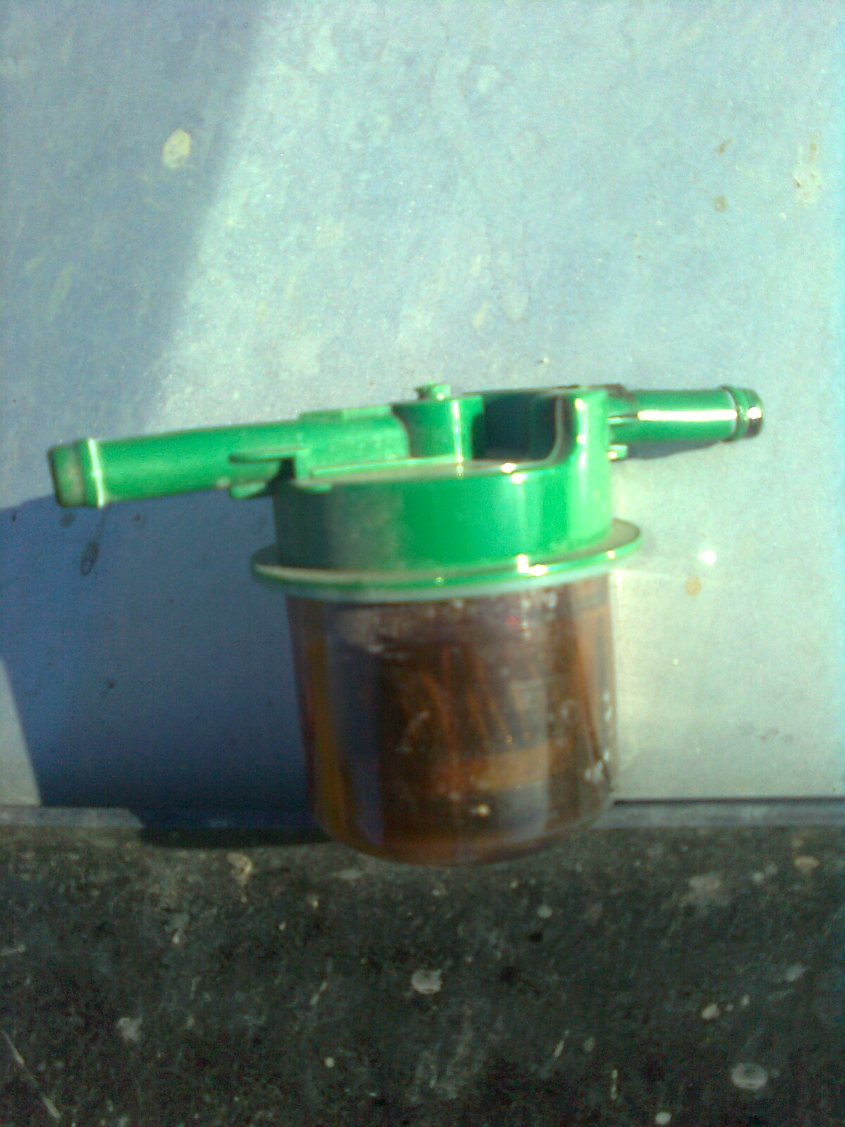

Очередная замена фильтрика
ID:	3444   Нажмите на изображение для увеличения
