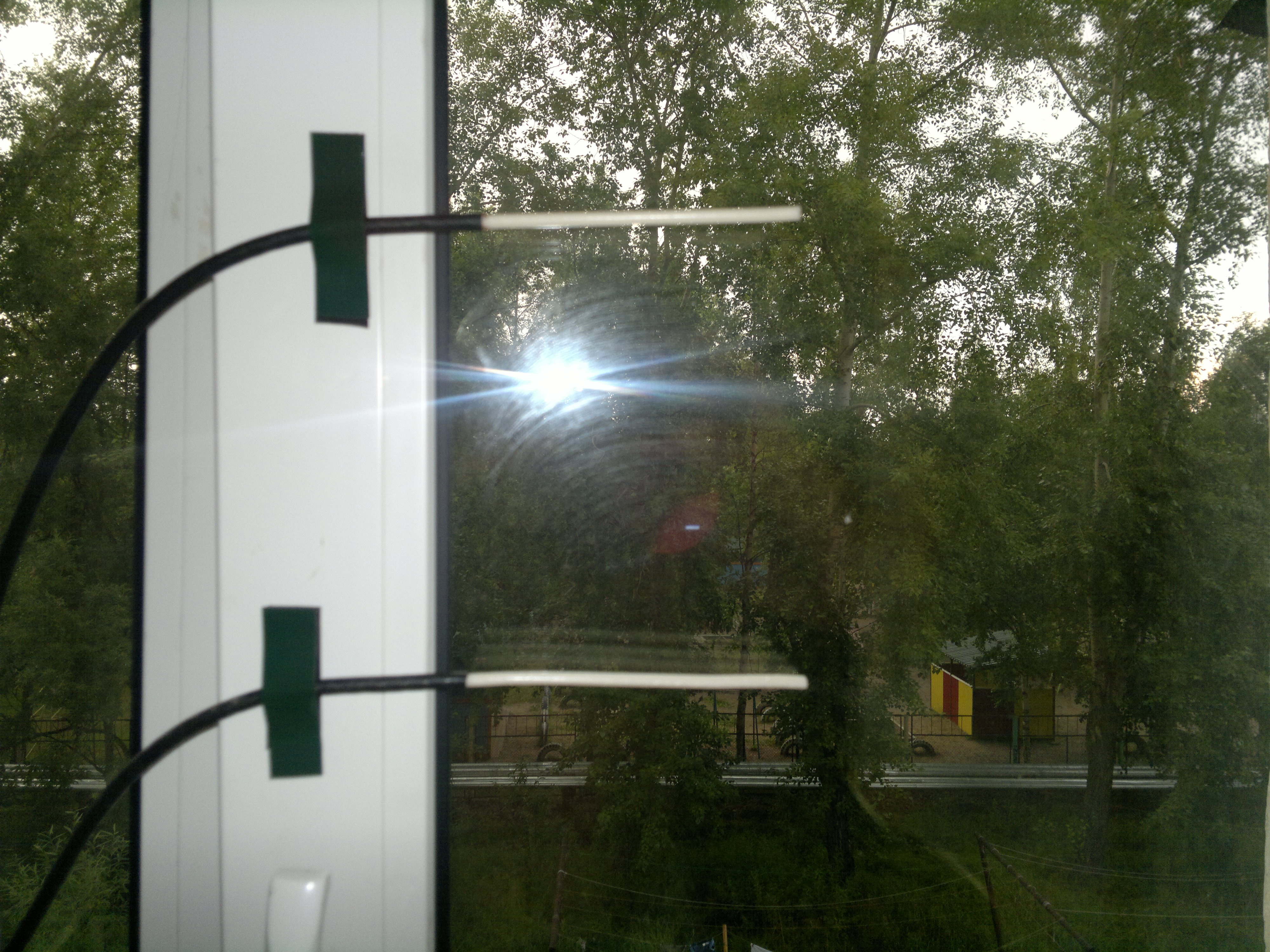

Купил сегодня приставку для приёма циф.эф.тв. Настроил. В качестве антенны- 13см очищенного от экрана РК-75.
Условия приёма:
-Маймакса (наверно километров 35 по прямой до вышки)
-каменный дом (окна в противоположную сторону от вышки, отразиться не от чего)
Поймал 20 каналов ТВ, и 3 канала радио.
Всё

Сделал апгрейд антенны по "временной схеме"
-для первого пакета 13.1см
-для второго пакета 11.3см
рассчёты для Архангельска делал, как здесь http://www.youtube.com/watch?v=wfWKvIUrmfw
соединил через дециметровый сумматор (32руб)
