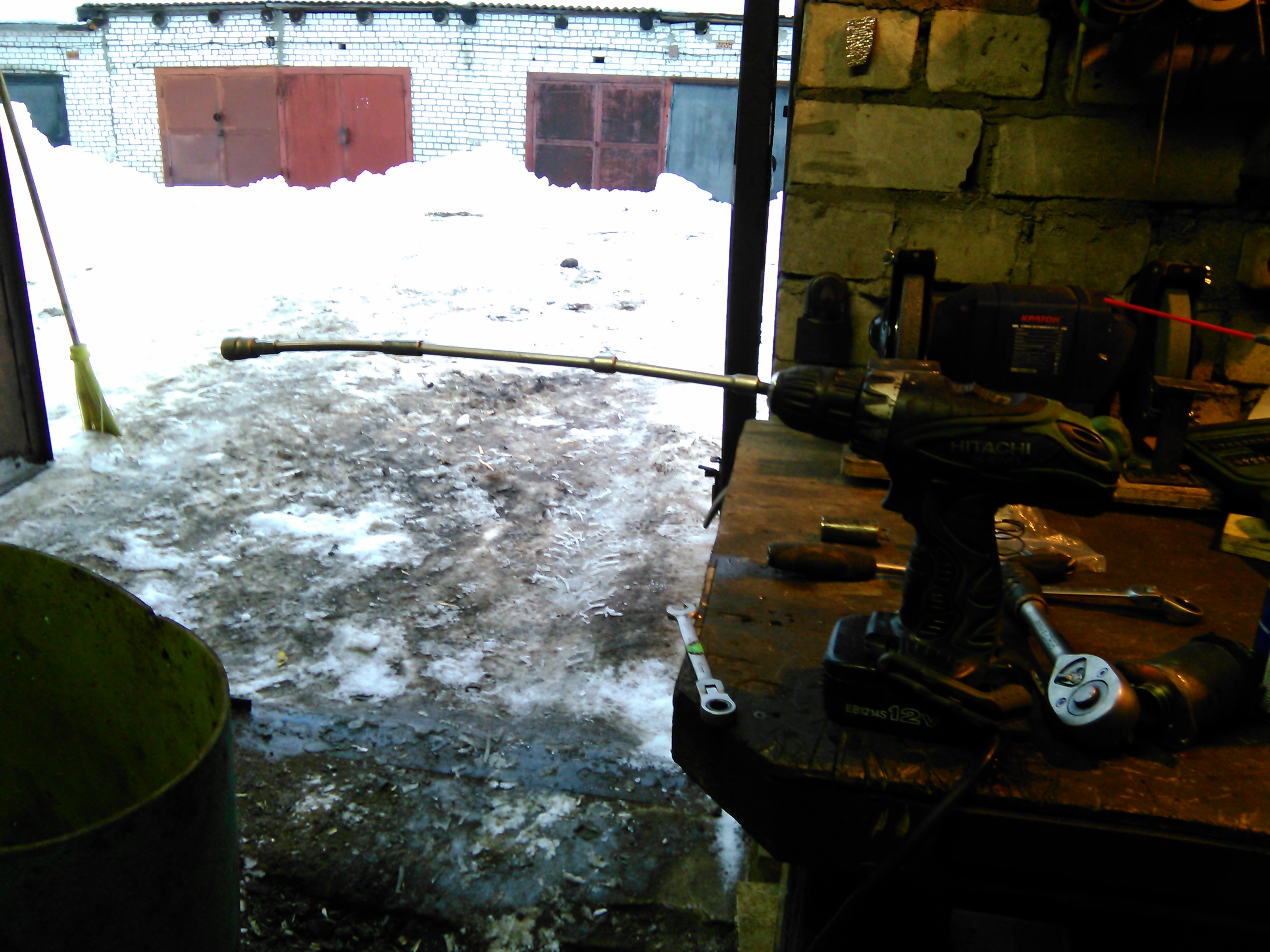

У меня такая же хрень была со стартером, три раза с талкача заводили.
Заменил втягивающее и все ок стало, цена вопроса 500 р и час на замену.
Вот такая штука очень облегчает процесс
И ключик с трещеткой поворотныйна 13.
Защитный экран , когда первый раз снимал, удалил как лишний элемент.
