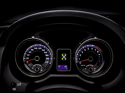

mws, у меня не показывает температуру, у меня просто стрелочка и шкала, поделенная на 4 деления, рабочая температура - ровно середина
вот моя панель приборов, датчик температуры справа внизу, под тахометром
