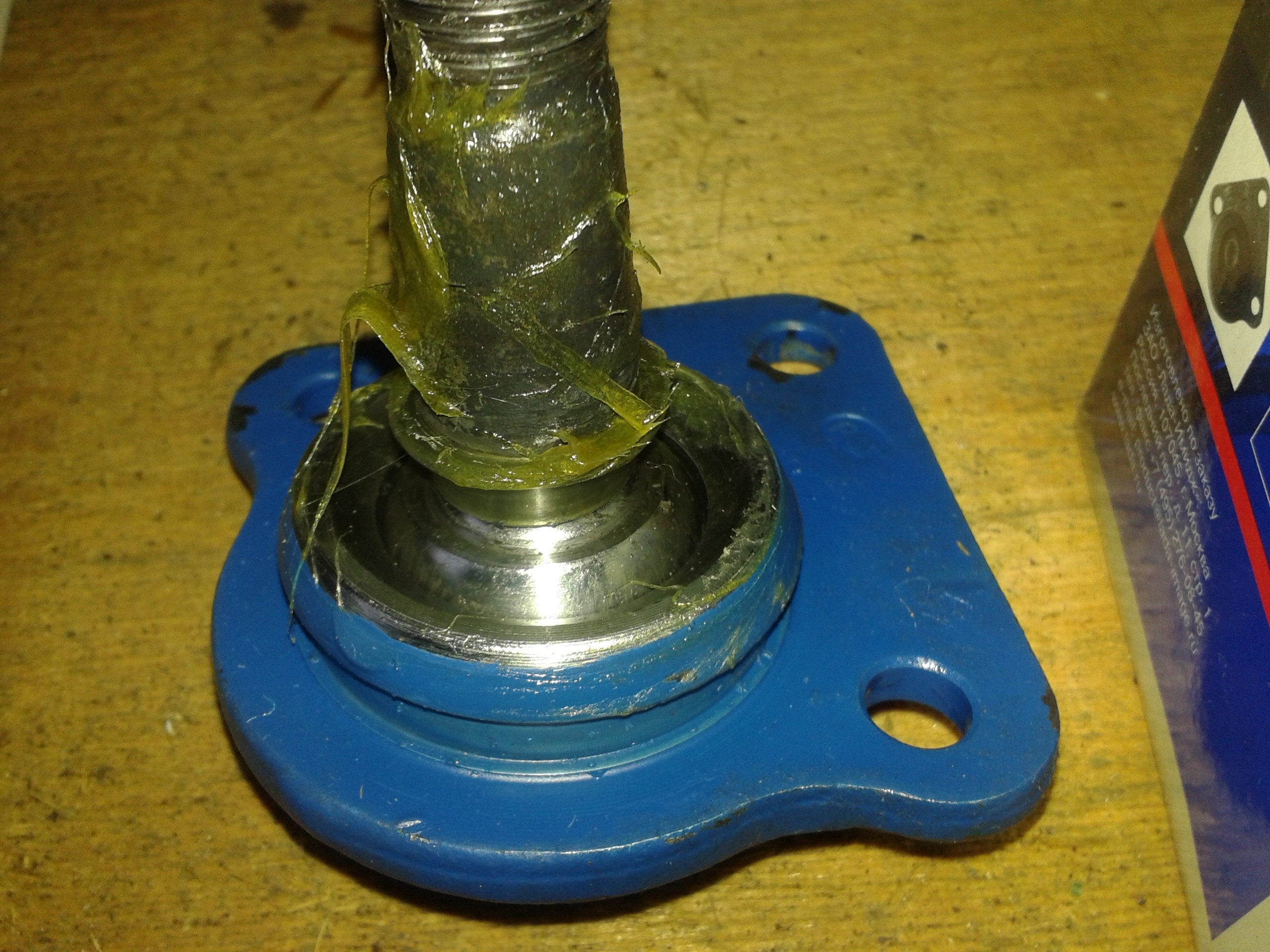

KNOPFLER
Имя: валерий
Адрес: архангельск
Авто: 2123
Сообщений: 400
Репутация: 220
Re: Шаровые опоры
Ок. Пыльник с шаровой действительно снимается без проблем. Только смазки под ним мизер. Что посоветуете для добавки. Там какая то спец смазка или можно солидола набить?
Старый 20.10.2012, 17:10   #29
Re: Шаровые опоры
KNOPFLER, нужно вроди молибденосодержащее типа "ШРУС". Они хуже вымываются, и как то поверхность лучше защищают.
Старый 22.10.2012, 09:27   #30
KNOPFLER
Имя: валерий
Адрес: архангельск
Авто: 2123
Сообщений: 400
Репутация: 220
Re: Шаровые опоры
Вчерась залез в душу новой шаровой (Белмаг) "Изобилие" смазки можете созерцать на приложенных фото. Я так полагаю - основная причина сокращения срока ходимости шаровых - недостаток смазки. Теперь будем перед установкой добавлять мазилки!!!!
