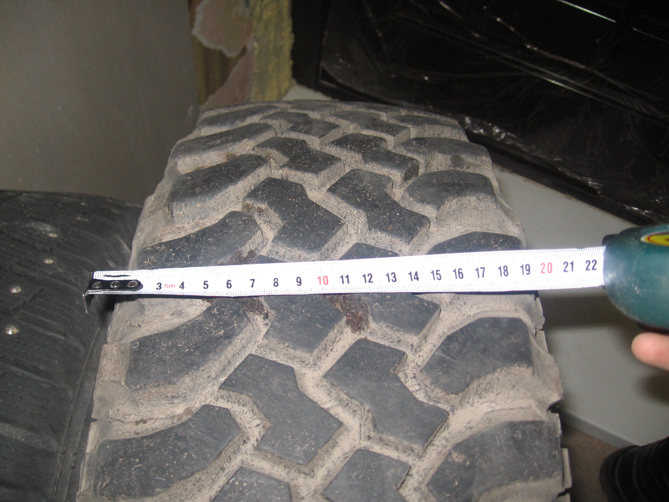

Старый 22.10.2011, 23:01   #285
205/75/15 и 235/75/15
ID:	3514   Нажмите на изображение для увеличения
ID:	3515   Нажмите на изображение для увеличения
Старый 22.10.2011, 23:09   #286
Вес репутации: 129
Чего,типа одинаковые чтоле??
