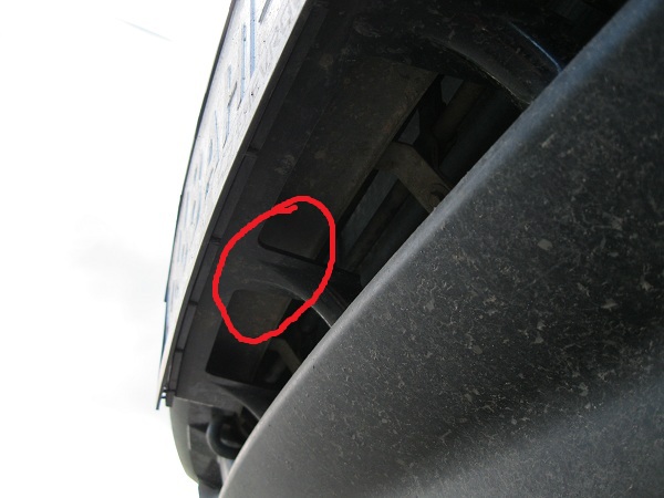

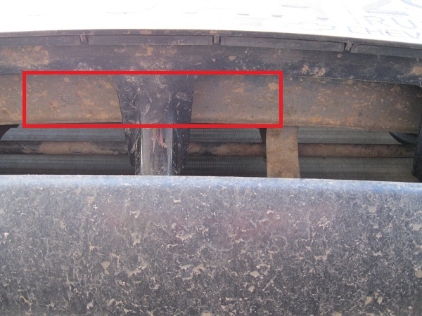

Вот пофоткал сегодня и по кумекал не много как соорудить кронштейн под джек.Вот в этом месте можно сделать кронштейн под джек Нажмите на изображение для увеличения

Получиться примерно так Нажмите на изображение для увеличения

Ну вместо штатного усилителя вкорячить уголок по могучей ну и от него этот крнштейн опустить через отверстия воздушного охлаждения.Бампер должен остаться без переделок,по крайней мере снаружи

GOOD3ILLA, сними бампер и посмотри что это за место куда ты хочешь кронштейн ставить. Слабовато. Поднимать то перед машины с двигателем.

Одиссей,я же говорю что вместо штатного усилителя надо уголок могучий ставить и прикручивать к лонжеронам.А между лонжеронами еще площадку сделать.Она будет служить не только для жесткости но еще и для лебедки.Сегодня посмотрел Т-МАХ 6500 должна влезть вроде,но радиаторную решетку все ж придется доработать.Я хотел туда лебедку ставить но появились не предвиденные расходы,сцепление надо поменять

GOOD3ILLA, неплохо было сделано у Симсона(установлен силовый бампер, а для его установки как раз были вскрыты и усилены лонжероны - как раз то что тебе надо) Я бы с ним посоветовался, взвесил все за и против.

Силовик не охота,могут быть проблемы с полицаями.Хотелось бы сохранить родной бампер,максимум уберу юбку,но тогда придется изготавливать защитный кожух хотя он и так не помешал бы.С симсоном уже советуюсь в личьке но пока только по лифту.Про силовик еще не спрашивал и так много вопросов ему задал не хотелось бы надоедать человеку.Пока сам че нить по химичу а вот если не получиться то буду доставать расспросами
