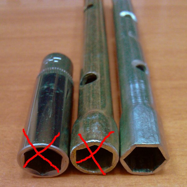

Сегодня наконец смазал резьбу свеч накала. Сегодня потому, что не так просто найти инструмент (ключ) для откручивания этих свечей. Головки не подходят, на авторынке при словах "Свечи Кайрон" подло хихикают и рекомендуют брать головку на 10 и обтачивать ее пока не подойдет, т.к. "все так делают". Ключ, действительно нужен на 10, в свечной колодец он нормально не лезет, т.к. мешает клапанная крышка. Подошел ключ-трубка "с гранями" - он с трудом но пролезает из-за своей формы и всё откручивается на ура. Резьбу мазал той же медной смазкой, что и форсунки. Фото ключа прилагаю.
З.Ы.: процедура прошла не зря - резьба 4-й свечи (как и 4-я форсунка) была в ржавчине.
