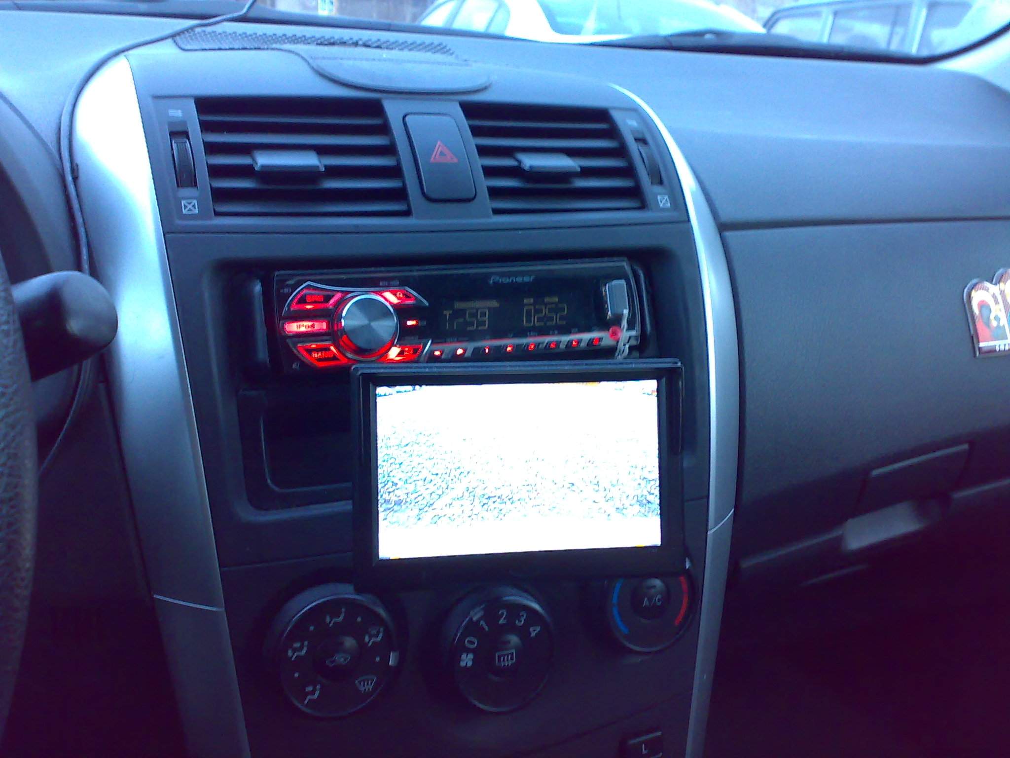

Винипух, ну у меня примерно такой же пока валяется..
bor-bor, это который уезжает - выезжает? Хотел такой, смущало, что закреплять неудобно.. Но судя по твоему фото, вроде бы нормально? Изгиб же должен бы мешать?

CatAlex, вроде не заметно было, привык. А держалось на родном толстенном двухстороннем скотче.
Из минусов: иногда бликовало на ветровое стекло, и на солнце в жару чуть повело корпус монитора так, что начал расходиться в месте защелки - я его капелькой суперклея закрепил.

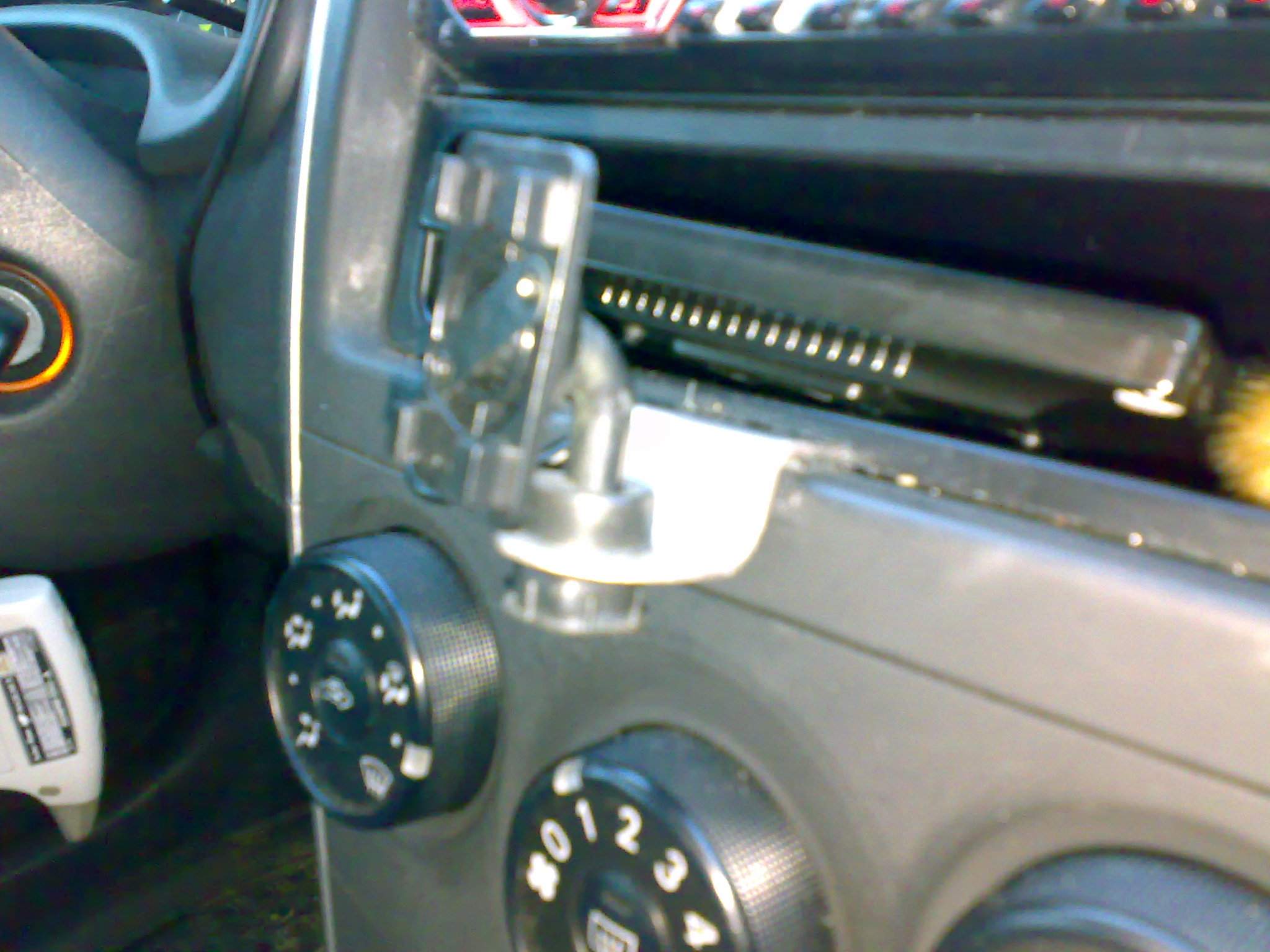

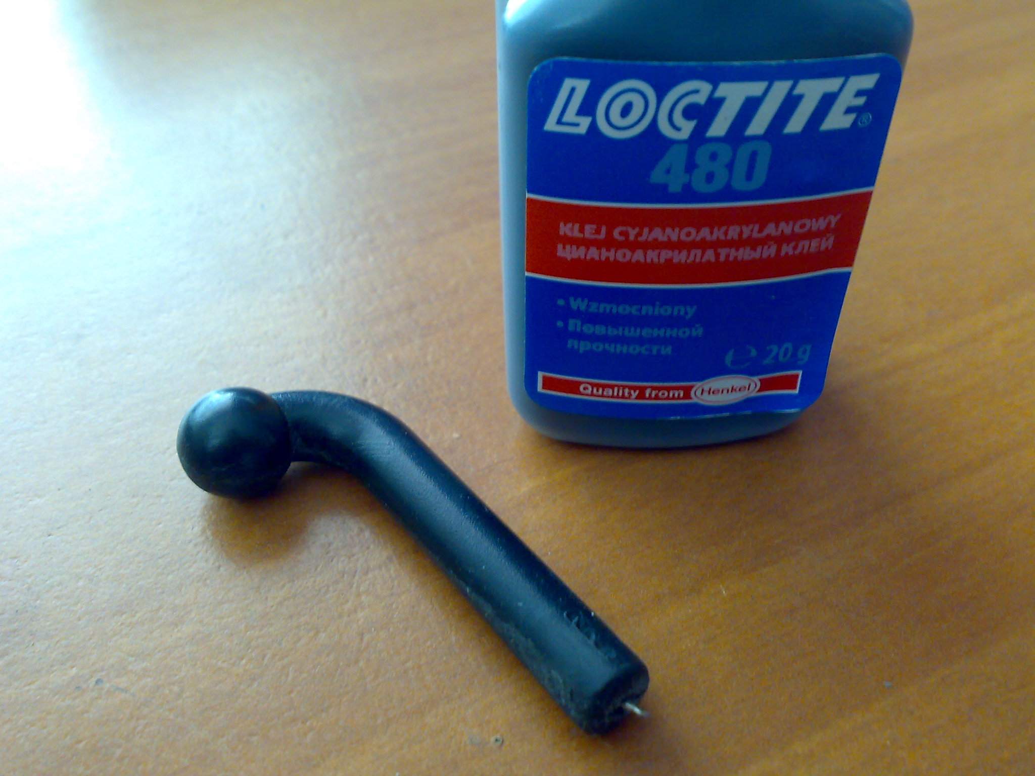

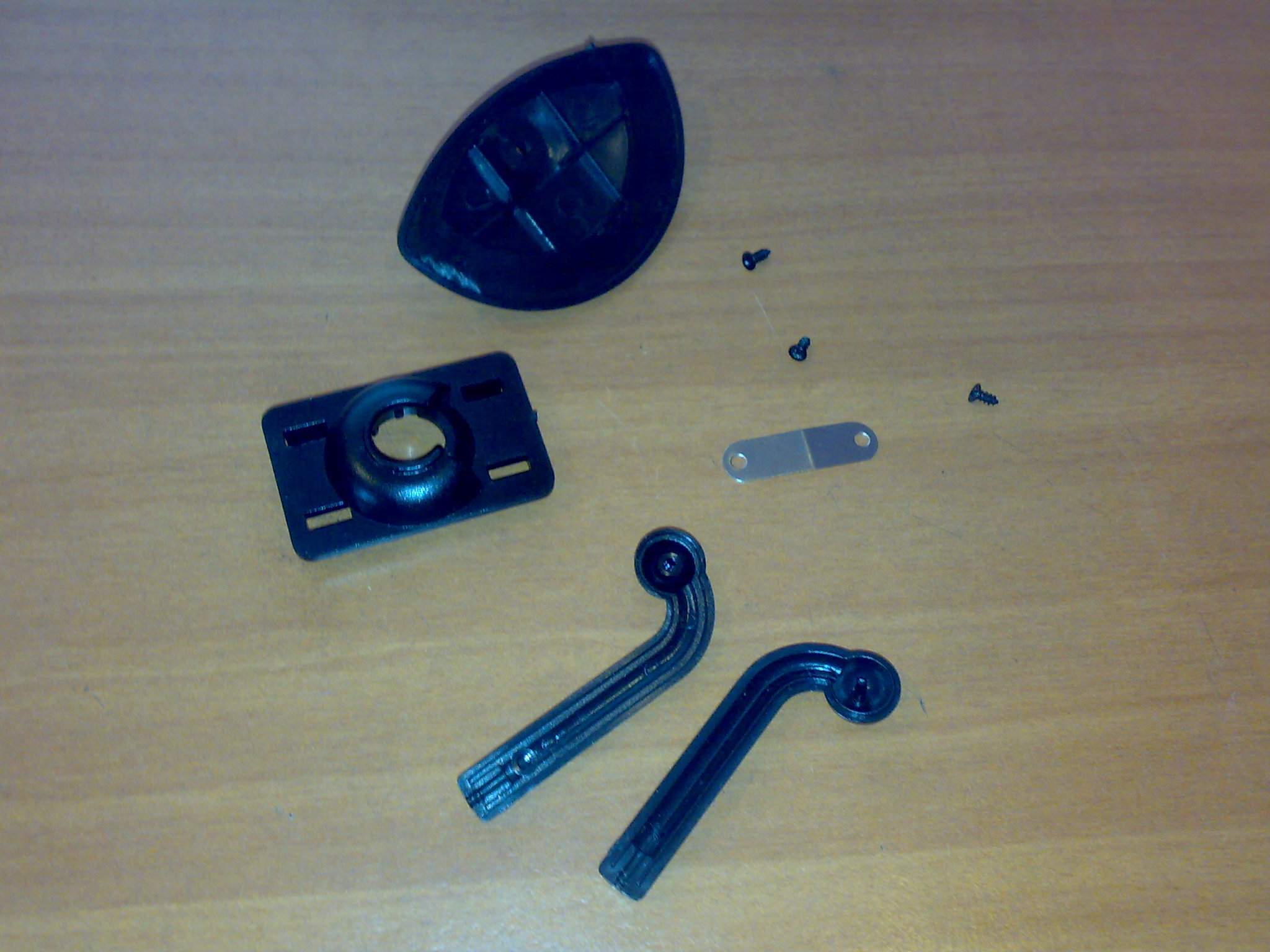

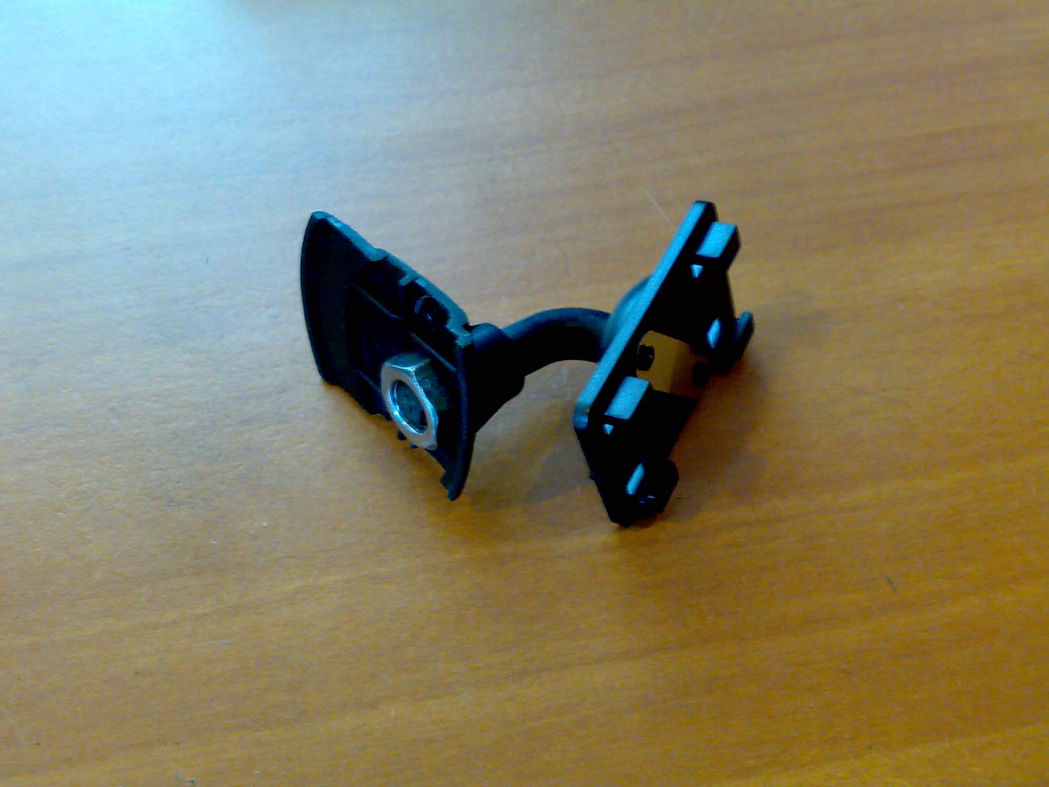

я у него крепление малость переделал (фотки нашел, но не все).
разобрал крепление, проармировал скрепкой, залил быстросохнущим клеем, нарезал резьбу на 8мм (рукой, без держателя, т.к. стенка тонкая, что б не скосить. кронштейн из нержавейки, покрасил, к пластику крепил винтиками на 4мм, как то так)))
место установки выбирал по принципу "не навреди" - хочу все же родной дисплей попозже поставить. ну и если очень надо, можно снять сей девайс и убрать на полочку.
с подобным кронштейном на ШН-панель место найти тоже можно.
