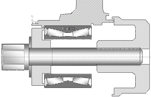

есть проточеные под ивеку. Бери подши в экзисте и не грузись ими больше

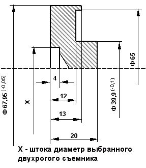

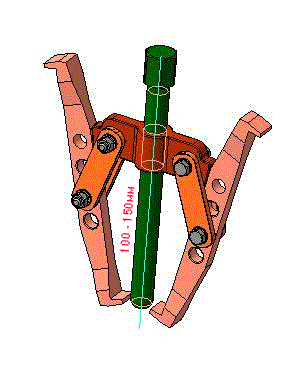

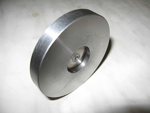

Господа, среди нас есть станочники.
Необходимо изготовить съемник/пресс для демонтажа подшипника в полевых условиях.
Шайба без сквозного отверстия идёт для съемника с лапами.
Шайба с отверстием - под болт.
Более предпочтителен второй вариант, кто может изготовить?
Изначальная тема http://www.chevy-niva.ru/viewtopic.p...r=asc&start=30
есть у меня токарь знакомый, который мне кулаки точит,постараюсь завтра доехать до него и спросить, если он не на рыбалке

Есть возможность расточить кулаки. Цена вопроса 3000 рэ, и с вас старые кулаки после установки новых, а с меня расточеные кулаки плюс дистанционные колечки.
есть в наличии готовые к установке кулаки с подшипником OPTIMAL, все уже запресовано, сальники тоже стоят. цена вопроса 6000, плюс старые кулаки мне после установки.
