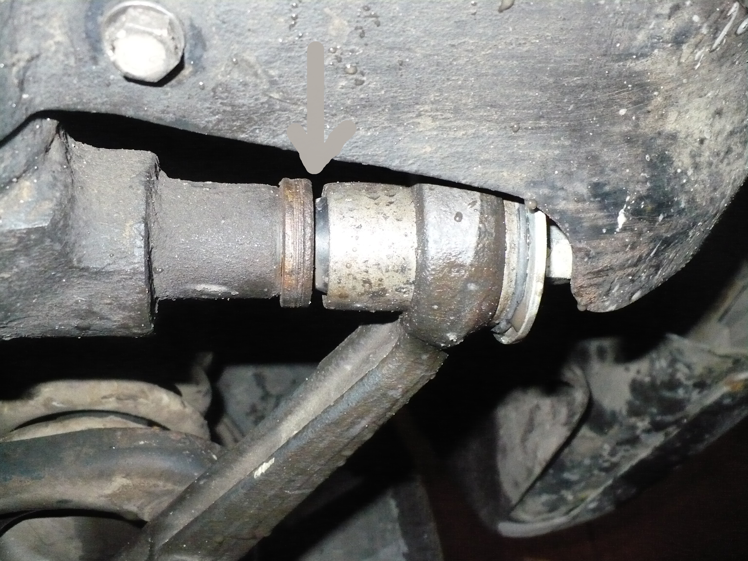

Re: Хруст передней подвески
Сообщение от sergei Посмотреть сообщение
У меня не серия щелчков а один.вывернул колёса поехал назад стукнуло.Если не стукнуло то когда заторможу стукнет.Если очень медленно всё это сделать нет стука.В выхи в гараж заеду проверю затяжку сайлентблоков.
Протянул ли в гараже? А растояние между ушей рычагов левого и правого одинаковое? У меня такое было, один удар при движении назад или вперед с вывернутым влево руле (даже люди оборачивались).

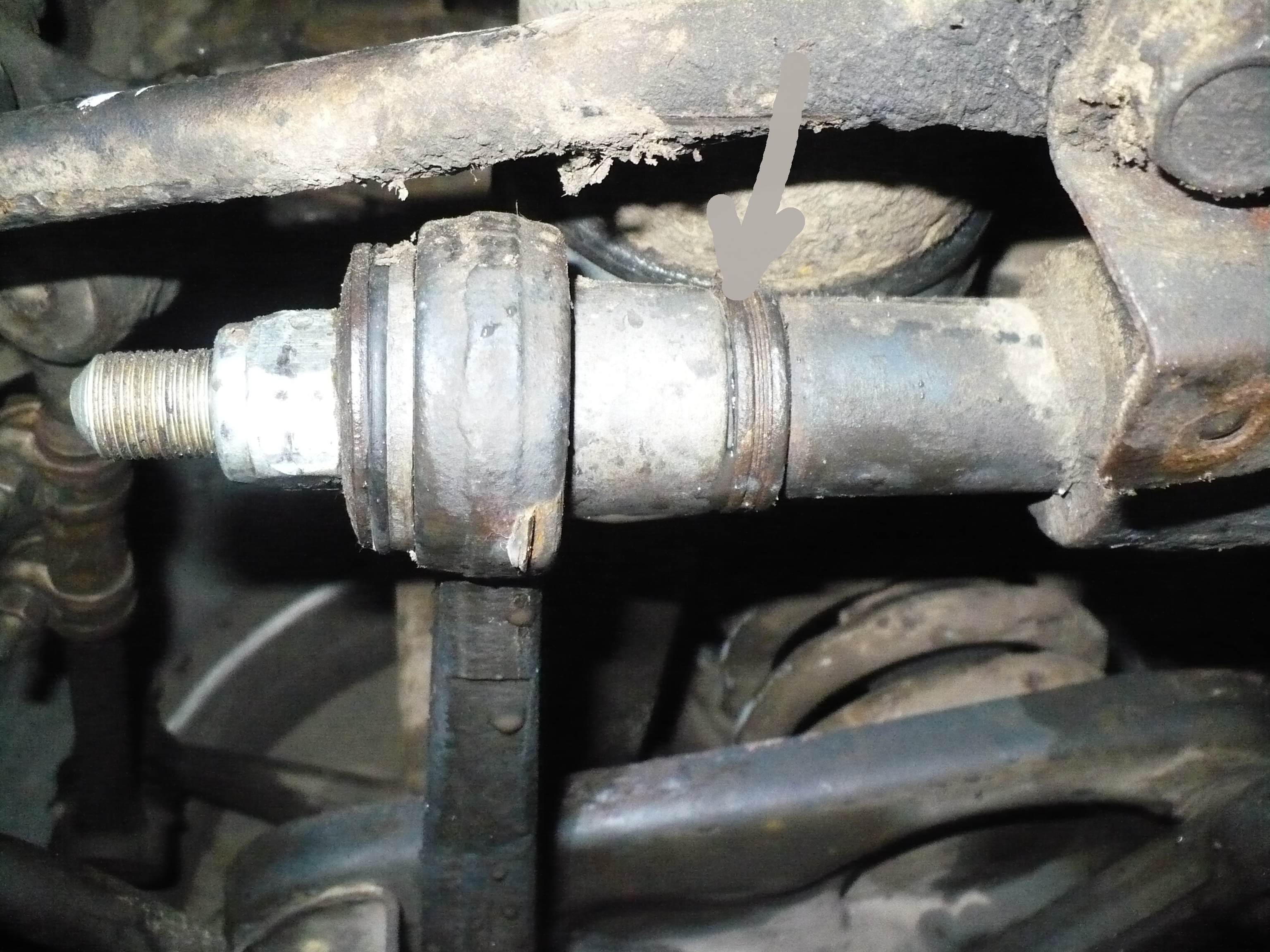

Для наглядности остались фото, может быть кому интересно. Втулка заднего салентблока смята - нет растояния между ним и шайбами. После замены уже месяц езжу. Также можно подложить пару шайб под гайку если резбы не хватает затянуть ее, но это не для моего случая.
