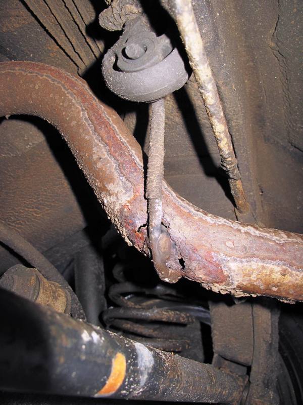

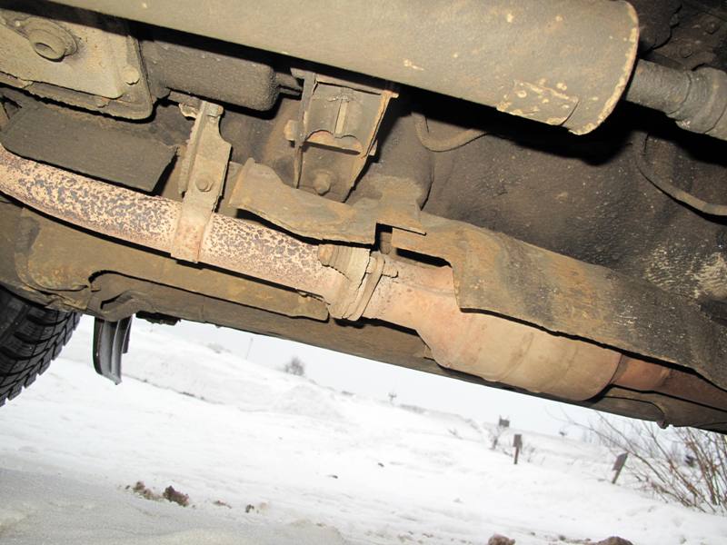

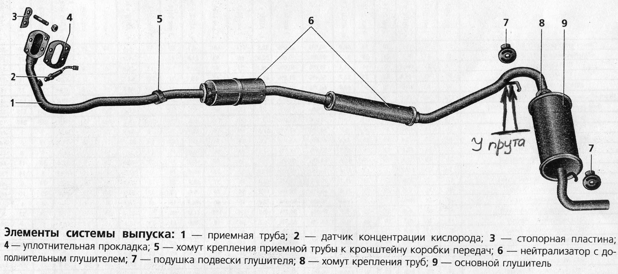

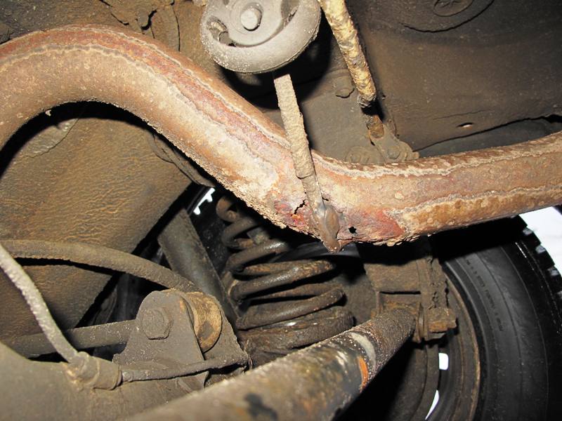

По фото от цифры 5 до цифры 8 единая деталь.
Название: выхлопная система.jpg
ID:	8863   Нажмите на изображение для увеличения
ID:	8864   Нажмите на изображение для увеличения
Н283ЕР

У меня крепится к приемной трубе на 2-х болтах. Нашел на "Vihlop163.ru" - "21230-1200018-02 Глушитель Дополнительный (Шевролет Нива)на выхлопную систему GM Б/Н . Евро2 Тлт" за 1 070 р. Если подойдет по длине (у меня приблизительно 208 см без выпрямления) то закажу.
