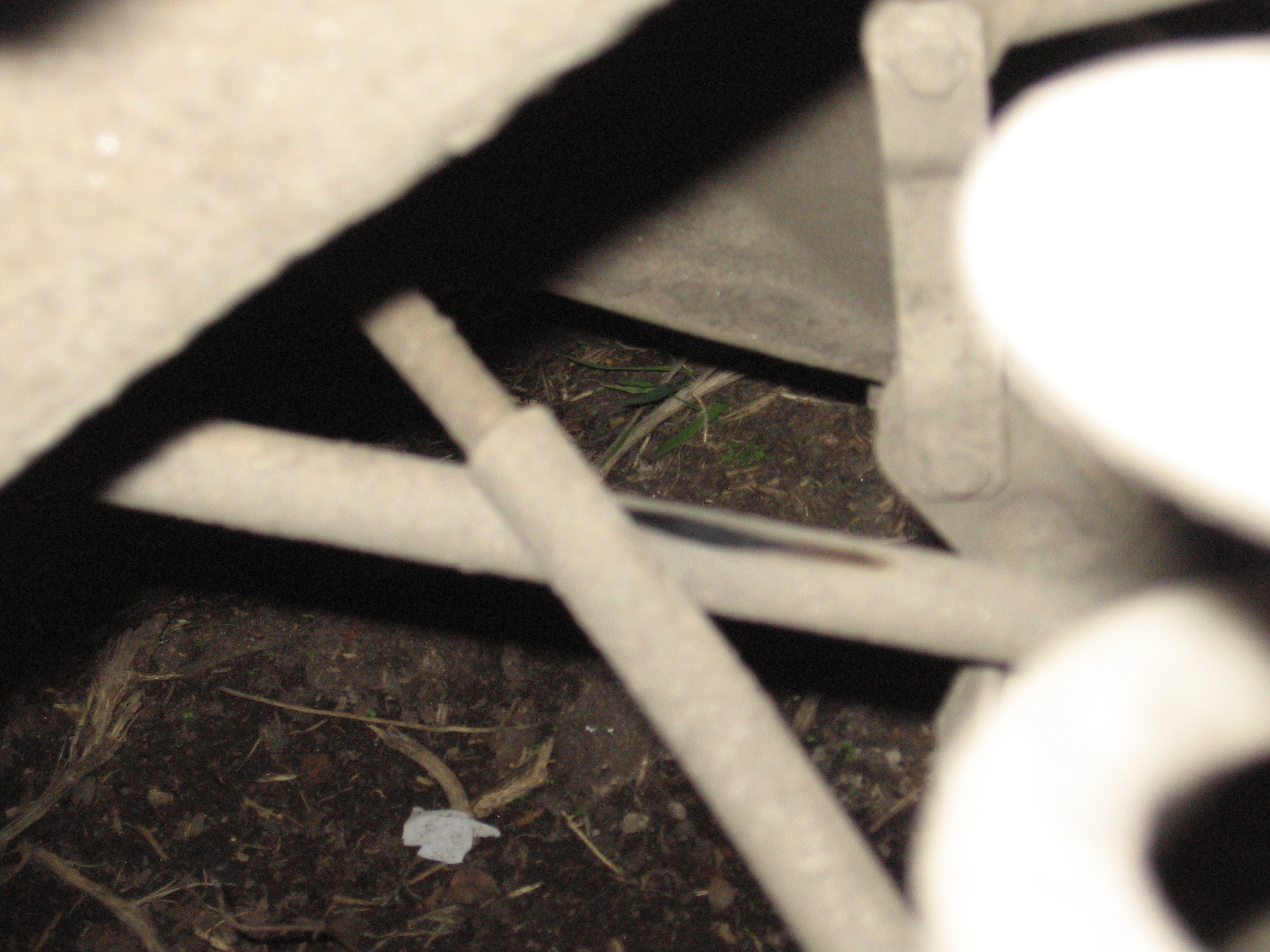

Старый 24.05.2011, 22:53   #280
Re: Авторемонт
Был седня на бесплатной диагностике подвески в АВТОГАРАНТЕ, был приятно удивлен. Посмотрели все что находится под машиной(под замену нижние шаровые обе - сказался онежский тракт, салентблоки слева верхние оба можно заменить но еще походят, движок(нашли утечку тасола по хомутам, давненько не заглядывал туда), проверили зарядку аккумулятора. Еще нашли неприятну вещь: Порвана оплетка тросика стояночника из-за неправильной установки и ушки загнуты те что на мосту. В следствии чего этот трос натирал верхние тяги маленькие. Вот:
