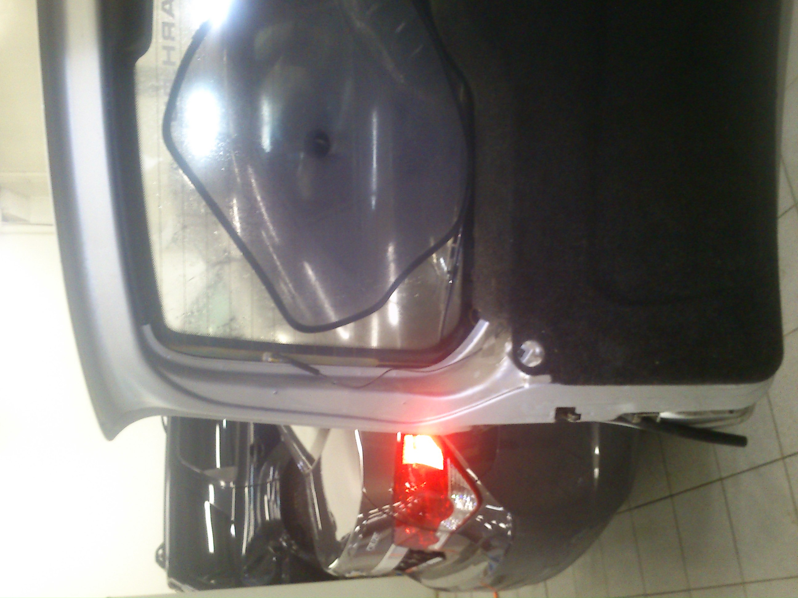

С наступлением морозов стал умирать активатор замка в двери задка. Сначала он пугал своим треском, потом трещать перестал - только жужжал. Активатор купил на рынке на Московском, в отделе, где все для Шнивы около "Пионера". Стоит 250 руб. Разморозил замок средством для размораживания LiquiMoly, снял левую рамку обшивки двери. Отогнул обшивку, выдернул штуки 4 пистонов. Замок снимать не надо, активатор в зоне доступа. У купленного оказались отверстия крепления чуть большего диаметра, подобрал саморезы потолще. Собирается все в обратном порядке, на все ушло минут 20. Из инструмента только крестовая отвертка и что-нибудь для поддевания заглушки.
Активаторы у нас двух типов - двухпроводные везде, кроме водительской двери, в которой стоит 5-ти проводной. 21093-6512210 - 2-х проводной, 21093-6512110 - это 5-ти.

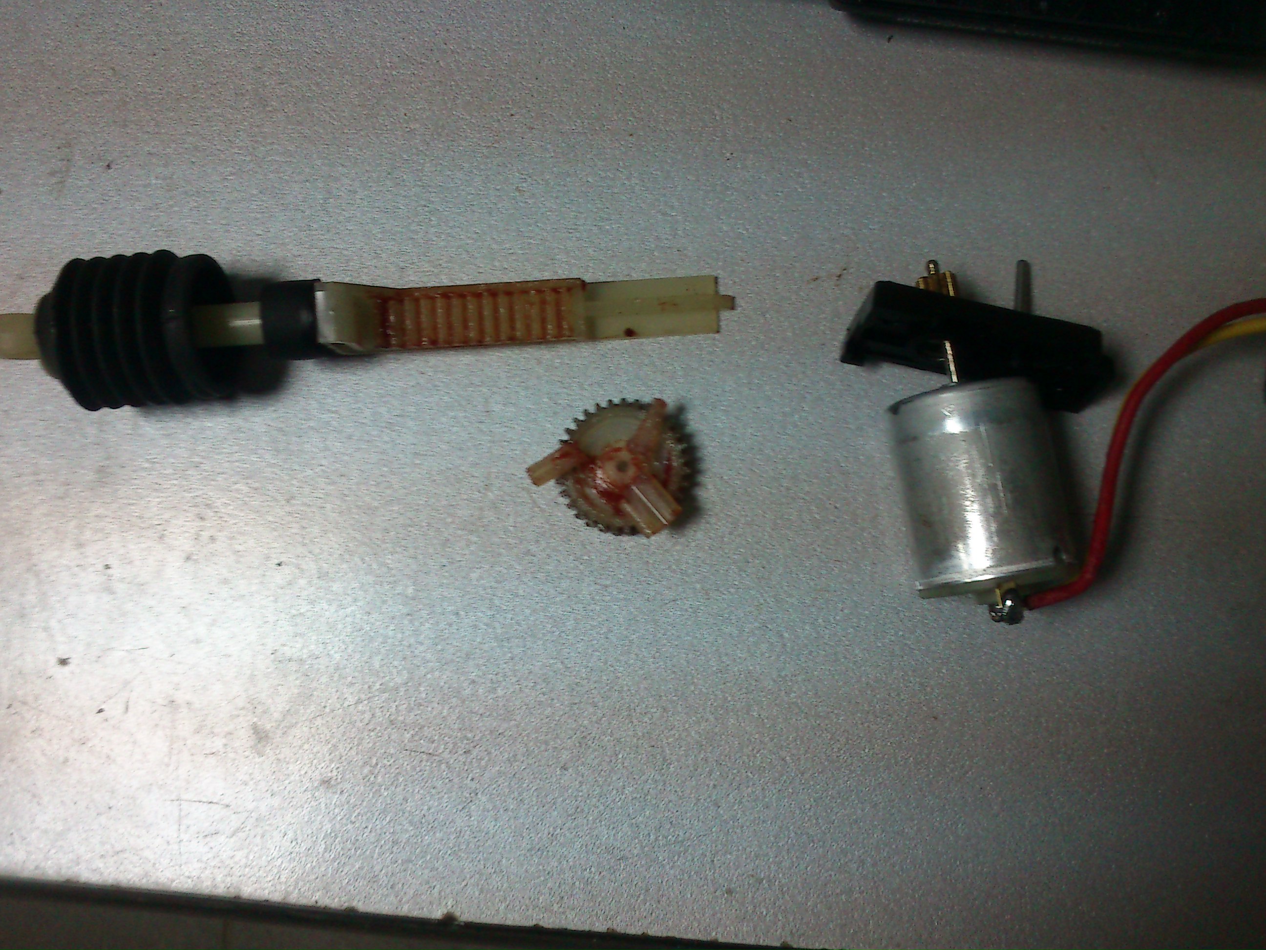

Расковырял активатор - сломались зубья на шестерне.
