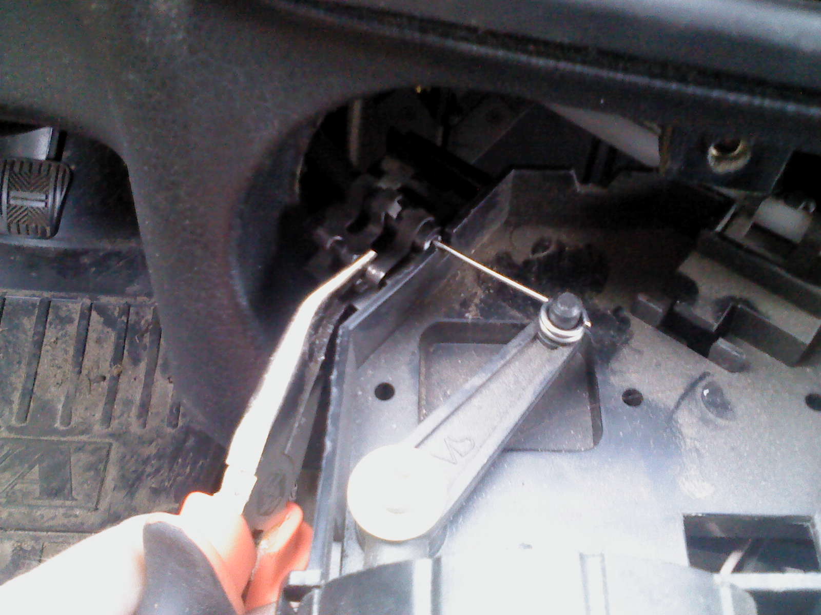

Сегодня менял тягу привода заслонки управления отопителем (левый регулятор). Лопнула пластмассовая оболочка тяги у рычага, который крепится к отопителю.

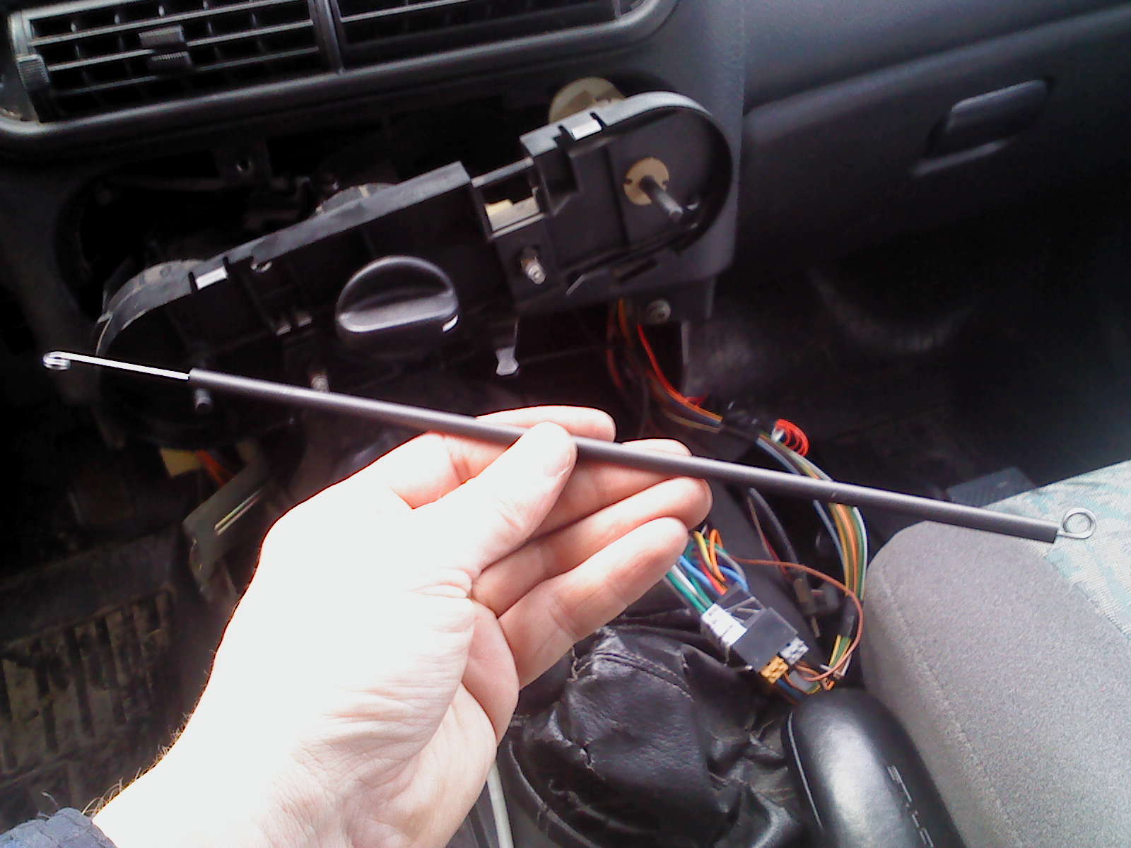

Купил такую тягу в "Ладье" за 60 руб. При покупке обращайте внимание на длину, у отопителя три тяги, эта самая короткая, номер 282 (2123-8109180).

Если надумаете менять, то понадобятся пассатижи с длинной изогнутой рабочей частью, фонарик желательно налобный, укороченные отвертки, терпение (без мата не обойтись), крепкая спина (пришлось отодвигать водительское сидение и много работать лежа спиной на коврике лицом к
рулевой колонке).
Для начала снимите панель у правой ноги водителя, панель с прикуривателем и магнитолой, пластмассовый нижний кожух у рулевой колонки.
Снять все ручки блока управления отопителем, снять саму панельку, открутить два самореза за ней и вытащить на сколько можно сам блок управления отопителем.

Он, конечно, далеко не вылезет. Будет мешать средняя тяга. Я ее был вынужден отсоединить у отопителя, открепив для этого фигурную скобку (в большом кружке) и сняв тягу с пластмассового рычага (в маленьком кружке).
Отсоедините также сломаную тягу открутив пластмассовый рычаг (в квадратике) и открепив фигурную скобку (в прямоугольнике).

После этих действий блок выдвинется дальше и будет видно крепление тяги к левому регулятору.
Нужно будет открепить скобку и снять тягу с рычага. Закрепить новую тягу.

Номер тяги 282 соответствует ее длине в мм.
