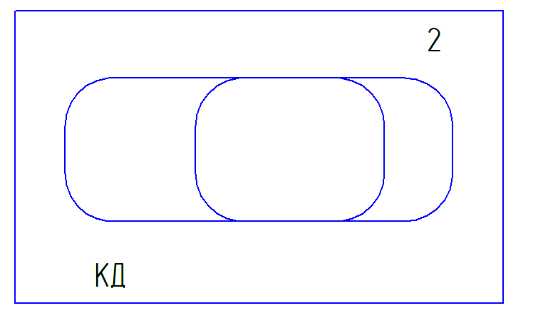

До установки сигнализации БК Штат загружался, здоровался, и переходил в режим город. После установки при запуске двигателя БК загружается и на дисплей выдает такой рисунок (см ниже) и после нажатие кнопки вход переходит мультидисплей режим город. Ошибок нет.
Други расшифруйте этот рисунок.

Старый 23.06.2012, 22:17   #215
Diversant
Аватар для Diversant
Регистрация: 20.05.2010
Сообщений: 1,010
Репутация: 579
Re: Выбор и установка Бортового компьютера
http://www.shtat.ru/forum/index.php?...032c8d1708c93f
Место для пафосной фразы...
Старый 23.06.2012, 22:39   #216
Diversant, сижу уже почти час на этом форуме пока еще не чего не нашел...
