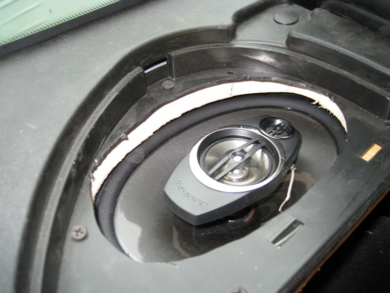

Потратил сегодня 3 часа свободного отпускного времени и все-таки прицепил назад колонки 6х9. А дело было так:
В магазине Эльдорадо на Беломоморском проспекте были куплены два блина Пионер за 2800 руб. Нажмите на изображение для увеличения
ID:	4446 Нажмите на изображение для увеличения
Со штатного места Нажмите на изображение для увеличения
ID:	4448 снял заглушку Нажмите на изображение для увеличения
ID:	4449. Провода были спрятаны под обшивкой и приклеены на скотч Нажмите на изображение для увеличения
Вид снизу Нажмите на изображение для увеличения
ID:	4451, все готово к монтажу.
Взял полку от старого серванта, сделал замеры, расчертил и распилил лобзиком Нажмите на изображение для увеличения
ID:	4464, выпилил овал под колонку.
самодельный подиум впихнул под штатную пласиковую полку с учетом вырезов Нажмите на изображение для увеличения
ID:	4454 Нажмите на изображение для увеличения
ID:	4455 и прикрутил сверху четырьмя саморезами Нажмите на изображение для увеличения
Далее обычным ножом ( луче сапожным, но такового не нашлось) вырезал овал в пластике Нажмите на изображение для увеличения
ID:	4457 Нажмите на изображение для увеличения
ID:	4458 , и вот что получилось Нажмите на изображение для увеличения
Далее смонтировал колонку, прикрутив ее снизу четырьмя саморезами Нажмите на изображение для увеличения
ID:	4460 Нажмите на изображение для увеличения
ID:	4461, подключил провода.
Одел заглушку обратно Нажмите на изображение для увеличения
ID:	4462 Нажмите на изображение для увеличения
Кстати провода были уже подключены к магнитоле.
Сейчас катаюсь и наслаждаюсь новым звуком. А он неплох
