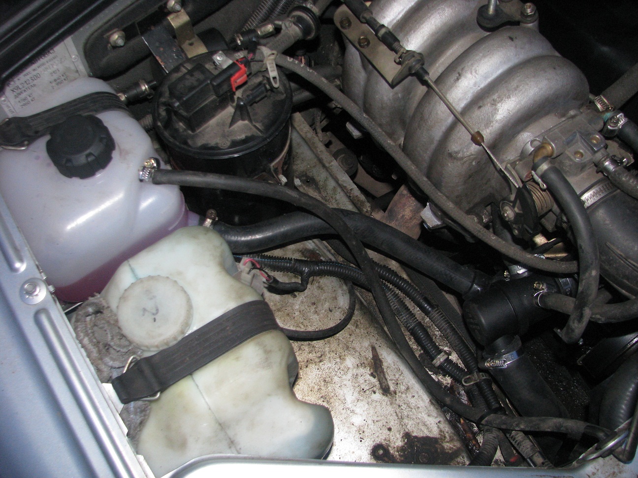

Шли годы. И вот на 107ой тысяче пробега помпа из первого сообщения темы больше не смогла.
поменял.
Потекла. Разбрызгивать тосол стало ремнем по подкапотному. Если декоративная крышка, защита в тосоле - меняй помпу.
На самой помпе было сломано пару лопастей. На корпусе сорвана одна шпилька (может потому и потекло).
Новая помпа была устанвлена в сборе с новым корпусом.

Roman, А куда делись сломанные части лопастей?
И какую поставил новую помпу?
Старый 27.04.2012, 13:40   #48
Вес репутации: 88
Re: Замена помпы
Самому интересно. А где он там может быть? Может в сервисе вынули при рзборке.
Поставил с лауры. Заводскую. На рынке все то что смотрел - ппц - даже рядом не валялись по качеству.

Сколько помпа то прошла? на 108000 снял. А установка на скольки была примерно?
Старый 27.04.2012, 23:05   #50
Re: Замена помпы
мда... вот так фрицам и верь. а ведь самую лучшую искали. А сколь ко бы простояла, лузар, например?
