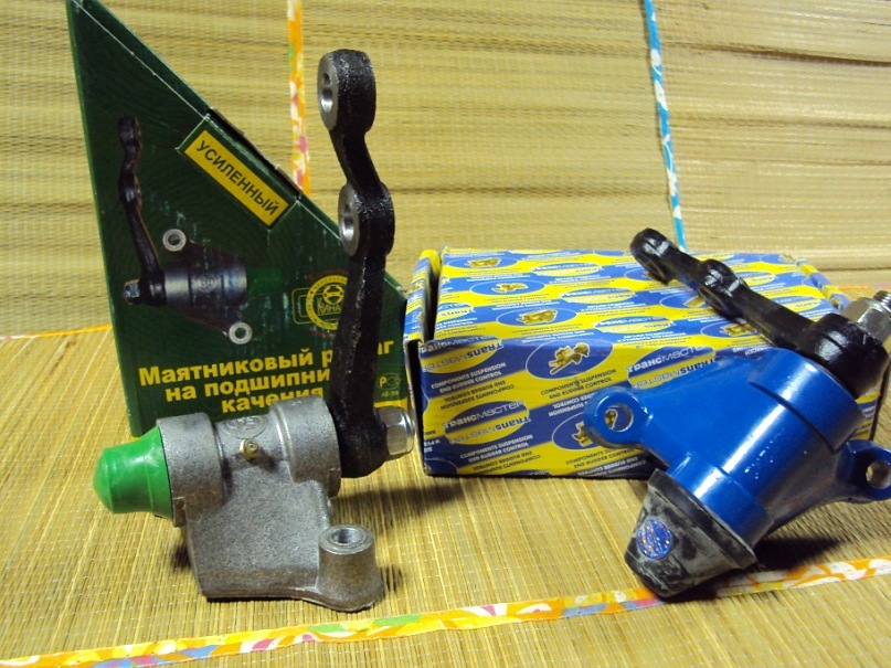

Вот приобрел, спасибо Диме за подсказку. Да еще проставки пришли тоже.
Подушки высотой 5см.
