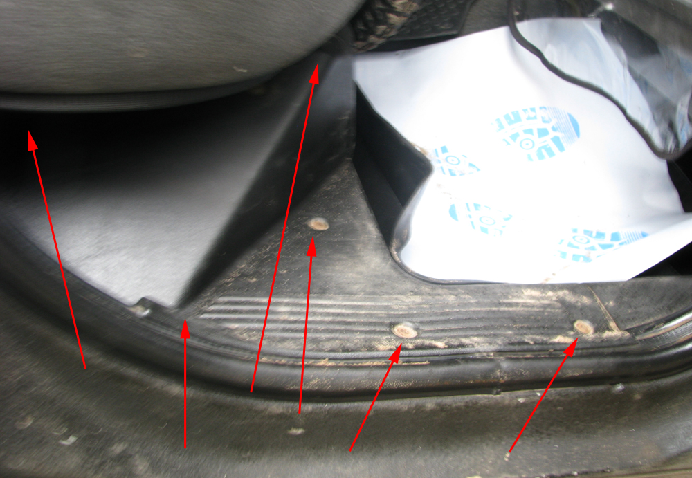

Re: Как прокинуть кабель из ... в .... . Собираем маршруты.
От заглушки аэрбэга по правому борту под порогами в багажник
Внимание вопрос. Как проникнуть из багажника под машину?
Где отверстие для кабеля который с фаркопом в комплекте?
В габажнике есть отверстие 100% только для чего, под ковриком с права.
я дак не нашёл. хотя говорят. что есть. Поэтому просверлил отверстие в полу багажника в районе левого фонаря, вставил в него резинку через которую протянул кабель к розетке фаркопа. Розетку я перенёс в бампер, чтоб не отрывать её вот в таких случаях.(фото как раз когда розетка на фаркопе и тут же уже второй раз была сломана)
ага и это отверстие как мне помнится прямо в лонжероп под полом. т.е. придётся из лонжерона искать выход
Вроде подсказывают что со стороны замка задней двери под ковриком есть заглушка.
Видел кто-нибудь?
Под ковриками в багажнике со стороны двери как минимум 2 или 3 отверстия закрытых пластиковыми заглушками.
Рядом с номером кузова в багажнике, но закрыто шумоизоляцией. Поэтому берешь шило и со стороны днища протыкаешь резиновую заглушку(специально для поводов фаркопа). Набери ссылку:"установка фаркопа для шеви нива" там даже фото есть.
