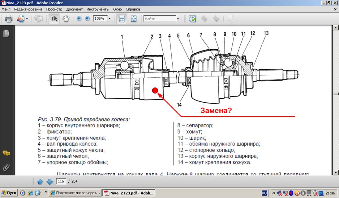

дело такое течет сальник шруса правый переднего редуктора судя по книге нужно разобрать пол подвески (стабилизатор, штаны, пружину, шаровую, передний кардан, слить масло, ну и может еще чето!) может кто разбирал можно ли попроще снять шрус???
я правильно понял? (см. рисунок), если так, то -
на "Шниве" не делал, но на своей старой "Ниве 2121" делал так: разбирал обе шаровые (по болтам М6 -срезал, ставил новые), распрессовывал рулевой наконечник (первый от колеса, но по идее можно любой....для первого использовал съёмник с "Газели", родной вазовский не налезал), ну и затем, сняв стопор в редукторе моста доставал весь привод в сборе....сборка в обратно порядке - и на развал-схождение сразу....удачи!
рулевой наконечник выпресовывать не нужно там 2 гайки открутить от ступицы, и на развал не надо ехать!
Мне кажется что можно и так снять- открутить нижний крепеж аморыша и шаровую, но вот как из передней подушки его вытащить это проблема

Сообщение от Санек Посмотреть сообщение
развал надо делать не из-за разборки наконечника.......две гайки от от поворотного кулака (а не ступицы всё же), результат тот же - стенд
....если получиться открутить......там всё же болты, а не шпильки, провернёшь - и "здравствуй ступичный подшипник")
да и в целом, прикинул Ваш вариант разборки - не всё понял, но возникло предположение, что в процессе работы Вас ждёт ряд сюрпризов. В любом случае, удачи в работе и если не затруднит, по окончании отпишись.
Это как?? чтобы снять стопор надо открутить крышку от моста.... а вот тут-то вся и проблема
Ты, наверно, не понял.. мы меняем сальник, а не чехол
