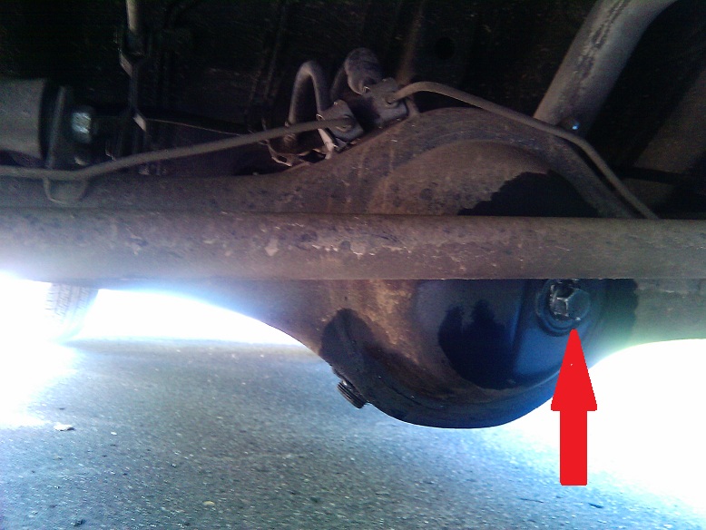

Со дня покупки машины и пройдя первое ТО впервые заглянул, под машину и что я там увидел, глядим фото…
Взяв ключ на 17 я закрутил этот болт (довольно легко).
Вопросы есть у меня:
1. как проверить уровень масла в этом агрегате?
2.Как туда его заливать?
3.Должен ли делать я за свой счет эти работы (ведь возможно что он раскрутился от вибрации на дороге (рас в неделю езжу в Курьтяева)) хотя мало вероятно?
Но вот вроде все, да еще масло ручьем не текло, но капелька висела. прошла неделя со дня ТО.

Проверить уровень масла можно пальцем, масло залить с помощю пластиковой бутылки из под воды с дозатором 0,5л.
Надо знать только что они залили в сервисе ,чтоб такое же залить.
открутить болт что на фото и запихать туда палец? если палец в масле значит все в порядке?)))
Прошу прощения за мои нелепые вопросы, но я дилетант в устройстве НИВЫ.
Старый 30.06.2011, 16:21   #166
Re: Моторные и трансмиссионные масла
Там написано петро-канада. Лучше все-таки купить шприц и им заливать. Я все эти болты сажу на фиксатор резьбы.
Старый 30.06.2011, 16:22   #167
Совершенно верно.
Шприц хорошая штука ,тож надо купить как нибудь. Бутылка как бюджетный вариант.
3.Должен ли делать я за свой счет эти работы (ведь возможно что он раскрутился от вибрации на дороге (рас в неделю езжу в Куртяева)) хотя мало вероятно?
Верхняя пробка - заливное отверстие, нижняя - сливное. Соответственно, уровень - по нижнему краю заливного отверстия. Скорее всего, пробку не закрутили как надо, от вибрации раскрутилась. Если не лень доехать до СТО, то пусть проверяют уровень и доливают. Тем более, что всего неделя прошла с момента ТО. "Педро-как надо" и у нас заливают, ее GM рекомендует нынче лить в машину. У меня тоже оно.
