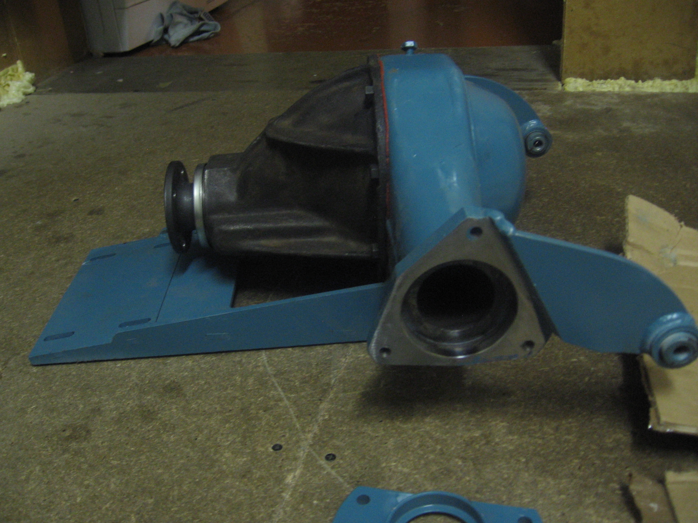

Старый 12.04.2012, 22:56   #27
Re: редуктор переднего моста
Кому-то на зависть, кому-то для осуждения и по просьбе Димы 967:

Старый 13.04.2012, 16:05   #28
Аха....
Где, чего, как?
Старый 13.04.2012, 18:06   #29
Аха....
Где, чего, как?
Ну где ты и сам знаешь. Чего, чего, самый простой 3,9 - пустой. Жду инструкцию по установке. Старый савсем плохой, голова от него болит уже мочи нет. Блокировочку бы конечно, но жена застрелит нафик, Цены у них подскочили канечна.
Старый 13.04.2012, 18:28   #30
Вес репутации: 130
Ого,молодца.Ну ка колись,где почем??mikel может знает и я тоже хочу.А че сразу ГП4.3 не взял????Потом опять пары менять али не собираешься??
