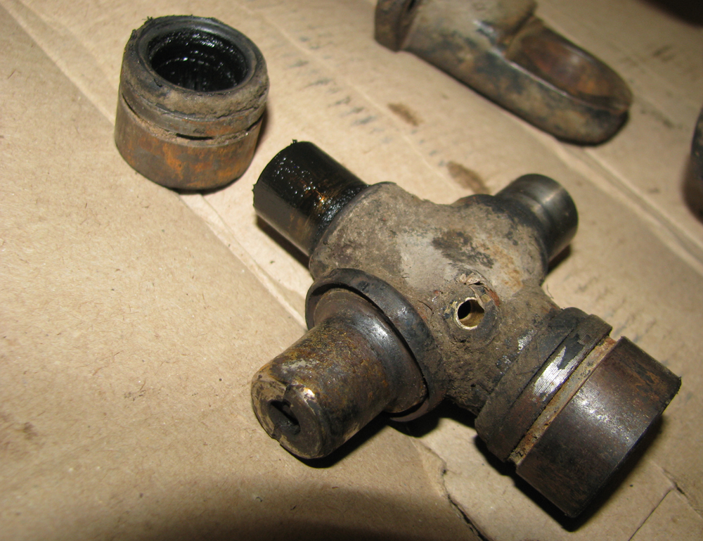

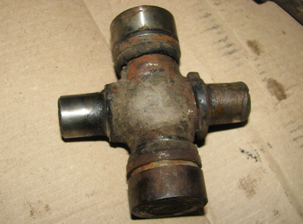

Поездил еще. Шум стал менее явным. Но всеже приутсвовал. Я уж было начал думать что это у меня параноя и вме все это кажется, а все звучит и дышит как и раньше. Но...
Заметил явную корреляцию звуков с дополнительными вибрациями в РК. Когда вибрирует - тогда и звучит. Стал грешить на РК и/или карданы.
Заехал в сервис (отчетик про визит в сервис напишу в нужной теме).
Диагноз: разбита креставина на заднем кардане + люфт в подшипнике...... (забыл как называется. который поддерживает вал, передающий крутящий момент на передний кардан... вроде конусный еще).
Подшиипник подтянули.
А с крестовинкой поинтереснее:
У шевиков передний и задний карданы одинаковые. Такие же как и зандий на ладе 4х4. (передний там короче).
У меня же карданы были немного разные. Точнее крестовины разной конструкции. Передниц - родной. А задний - чужеродный.
Канавка под стопорное кольцо проточена на самой креставине. Кольцо стопорное устанавливается с внутренней стороны.
Стандартные шевиковские не подошли. А таких крестовин в астро-авто найти не удалось.
Итог - замена кардана целиком.
Взял "оригинальный заводской" кардан. Так надежнее.
Возвращаясь к нашим брякам. Все как рукой сняло. Я не параноик. Машина действительно избавилась от этих звуков и вибраций в РК.
Как-то так. На фото хорошо видно изтерзаную разбитым подшипником поверхность.
P/S/ А почему "брякание спереди" ? А хрен его знает Вот так вот отдавало!
P/P/S Никто не является счастливым обладателем креставины как на фото? А то без 200 рублей работоспособный кардан без дела впал в зимнюю спячку.

……на «старых» «Нивах» встречались три вида крестовин: «большие» -чистонивовские))); «средние» -или «переходные» (один раз в автомагАзине продавец обозвал их «москвичёвскими» ) и «маленькие» - с «классики» - один раз попадались…….. на чужих машинах, вопрос всегда решался кардинально – снимаешь крестовину и едешь в магазин и используешь научный метод- сравнение путём опытного подбора……………….подбирае ь по диаметрам (нивовские одинаковые так то, но что у тебя незнаю) и высоте – соответствовать должны точно, т.к. всё их отличие (в смысле крестовин) примерно в 1 мм друг от друга по высоте.
наткнулся в инете -
052.2121-22.01.025 Крестовина с масленкой 28x71 наружное стопор. кольцами Автомобили ВАЗ 2121 "Нива"
052.412-22.01.02 Крестовина без масленки 28x83,05 (28x55F) внутреннее стопорение кольцами (Автомобиль "Москвич 412" 412-2201025 Автомобиль "Нива" 2121-2201025 -карданные валы ОАО "Белкард" для автомобилей "Нива", )
