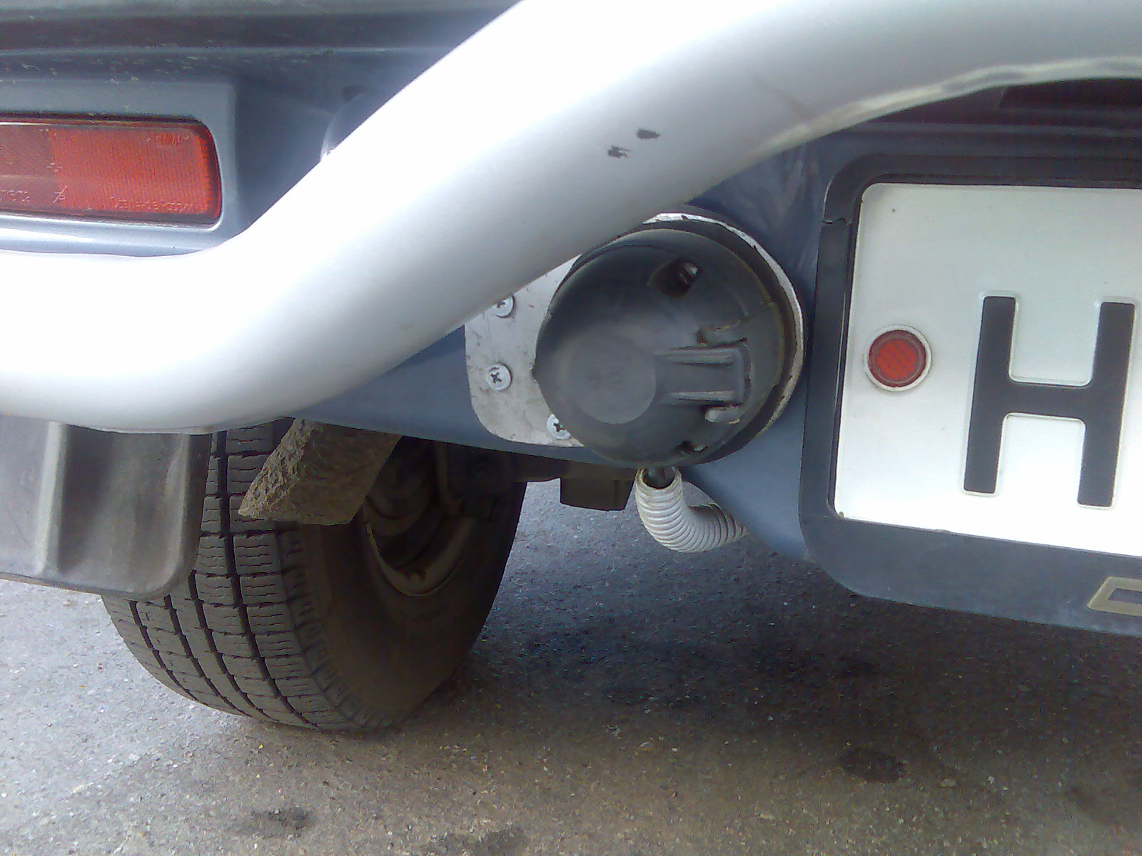

Разъем фаркопа при штурмах говен был загнут бесчисленное множество раз Меня это сильно напрягало,и наконец зае.....ло . Было выделено 2.5 часа работного времени,и вот результат- разъем вынесен на бампер

ЛёёХа, Симпотично получилось, +1
У меня уже 3 года на бампере фишка сидит. А вот проводку в говнах так повредить можно! Надо ее под бампер прятать!

симсон, Женя, да вообщем надо, ага, да бампер сверлить чё то не хотелось. Ну оторву дак переделаю вновь. Хотя я думаю что если машина сидит по такой уровень
" нижняя кромка заднего бампера, проводка разъема",то наверно и бампер тоже улетит, и даже фаркоп его не спасет...
Windy, давно собирался,но руки всё не доходили,а сейчас свободного времени больше,вот и экспериментирую
