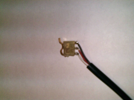

Микрики в продаже в Архангельске не видел. Честно говоря, в Москве они тоже дефицит. Поэтому разбирай аккуратно, чтобы потом восстановить.
Сегодня купил микрик в Астре (у них еще один остался-отдел с мелочевкой на 2 этаже справа почти напротив автозвука). Правда он от 12-ки и с 3-мя выходными контактами (у нас 2). Цена вопроса-120 руб. P.S. до этого езжу с отключенной колодкой микрика, дабы сигналка постоянно срабатывает.

Re: Концевики дверей
Сообщение от Fuji Посмотреть сообщение
Странно.. в 12-ке вообще по другому концевики организованы....
От какого места 12-ки он????
Сообщи как поставишь.... может и правдв решение есть...
А то я замок в сборе прошлый раз покупал....
Возможно девушки-"специалисты" ошибаются, но внешне - то, что искал.
По фото очень похож на наш микрик!

У меня тоже проблема: при выключении зажигания и при закрытых дверях постоянно горит лампа в салоне, пищит сигнализация оставленных ключей. В Инете (www.chevy-niva.ru) посмотрел, предполагаю, что неисправен микрик в замке водительской двери. Сегодня прозвонил его тестером - вставил тоненький проводок в 24-й контакт в эл. разъем водительской двери, пооткрывал - позакрывал дверь - сопротивление не изменяется ("обрыв"). Кстати, когда разъем разъединяешь, сигнализация оставленных ключей не пиликает.
Новый микрик приобрел в Северодвинске в ИП Джур, называется "Выключатель ВАЗ-2123 ... двери концевой в сборе", стоит 98 руб. Дверь пока не разбирал - нужен гараж.
