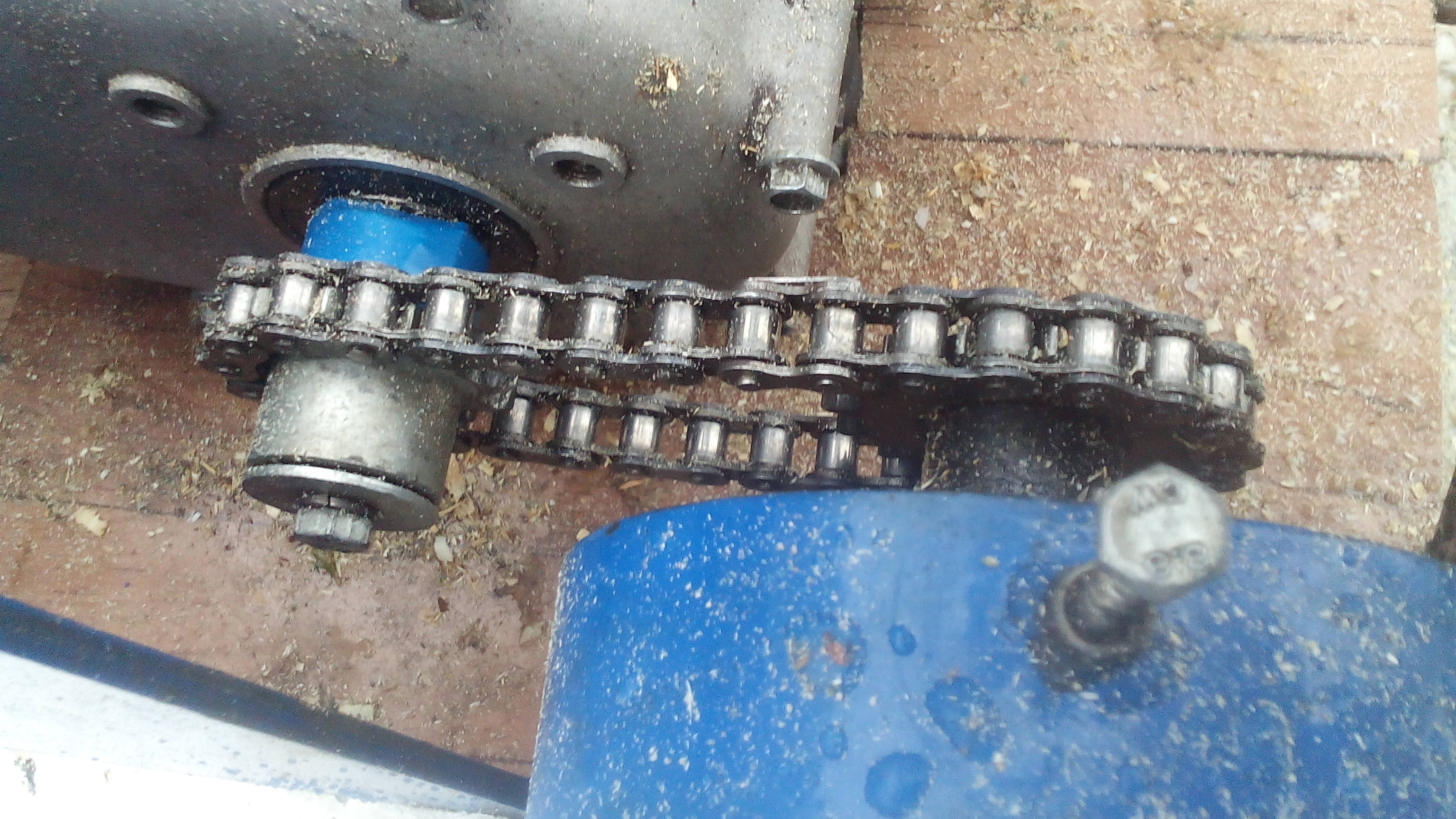

ЛёёХа,перегрев точно был,вал посинел,но когда точно не ясно,я заметил течь на последних метрах но масло оставалось,щуп доставал до него.
Может проблема в том что у меня звёздочка спокойно ходит? Ограничитель сделал простенький из куска шланга и обмотал изолентой но и без него звёздочка стоит на месте.
Перебрал редуктор,из старого и нового один собрал.
Что с этим делать не знаю,алюминий мне не нравится,тонкий с микротрешинками на сломе,заварить мне кажется не получится.
