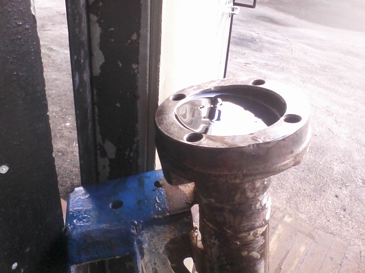

Ну чтож. Весна, майские праздники, весеннее обострение, а кроме того завывший подшипник полуоси заставили воплотить в жизнь установку двухрядных подшипников с наружним сальником. А так как ..... а потому что .... было решено заодно выровнять и усилить балку заднего моста.
сразу предупрежу фоткал на телефон и качество не очень.
Уже несколько лет приготовлены и ждали своей очереди выточеные крышки полуосей (на фото уже обрезано лишнее и покрашено) и полуоси

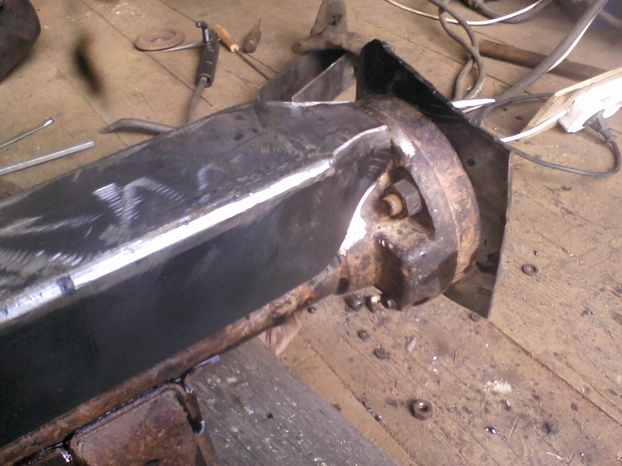

При пробной примерке выяснилось что болты из-за более толстой крышки уже не вставляются
пришлось разбирать (хорошо что запорные втулки не одел) и собрать уже с болтами

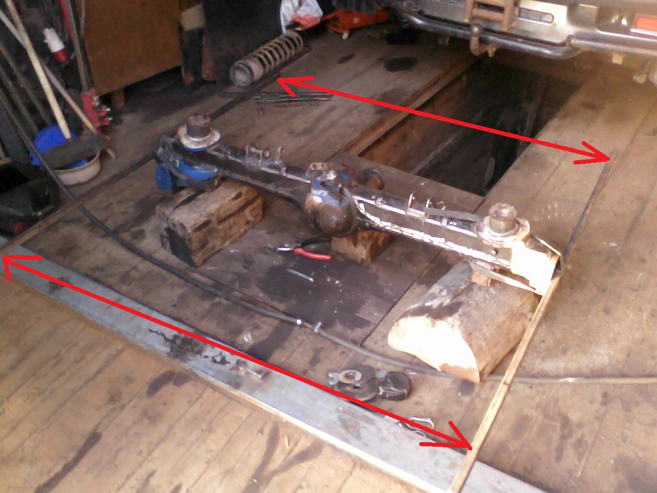

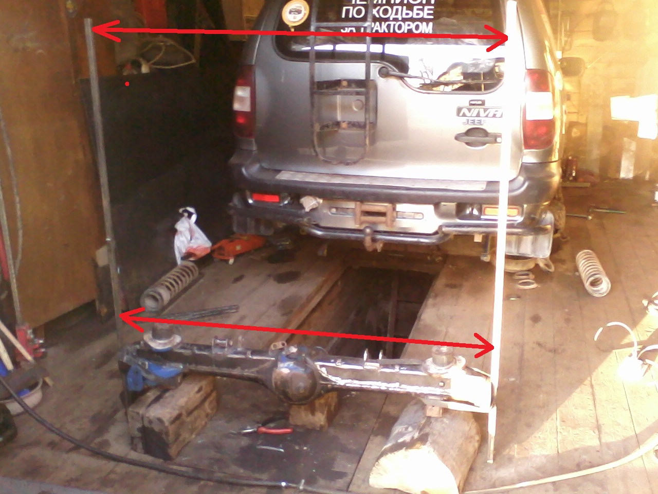

далее начался процесс выпрямления балки (для контроля к торцам балки приставлялись 1,5 метровые "маяки" и делался промер между ними в двух плоскостях. Этот процесс не сфоткал, но будет далее при контроле работы.

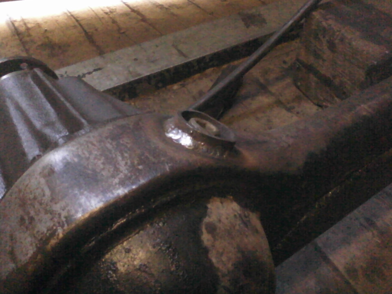

Размер: 176.3 Кб, а также приварил защиту сливной пробки в виде куска трубы
Размер: 180.4 КбНазвание: 7г.jpg

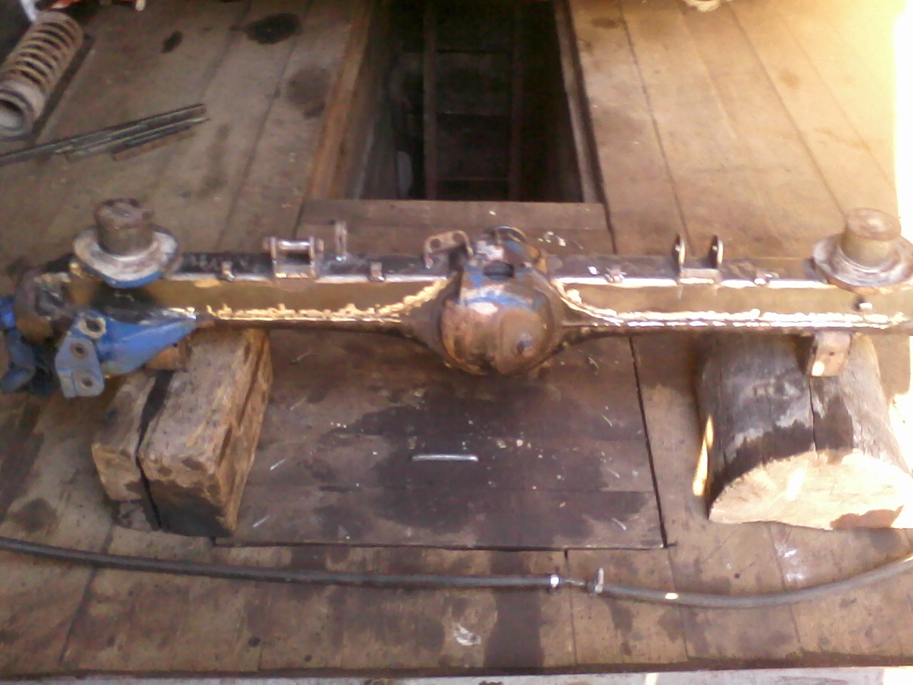

подогнав заготовки обварил их (сначала точками по углам , потом между, потом ещё и ещё с промежутками на остывание)
Размер: 227.1 КбНазвание: 14.jpg

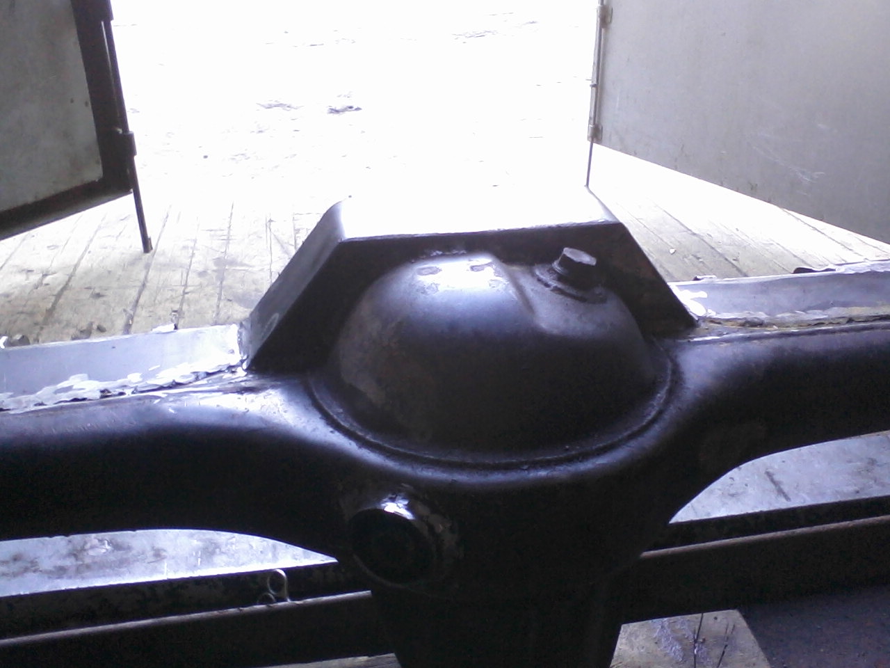

Для обеспечения жёсткости в продольной плоскости авто был изготовлен ещё вот такой усилитель

После все швы зачищаются и проверяется качество работ. Все замеры делались на расстоянии 1,5 метра. У меня в горизонтальной плоскости (схождение) было отрицательно 23мм стало 0. а в вертикальной плоскости (развал) было отрицательно 20 мм и вот тут я немного перестаравшись перетянул балку на 4мм. (Т.е развал у меня 4 мм при замере на 1,5 метрах)
Размер: 270.3 КбНазвание: 23.jpg
Вложение 10024Вложение 10025Вложение 10026Вложение 10027Вложение 10028
