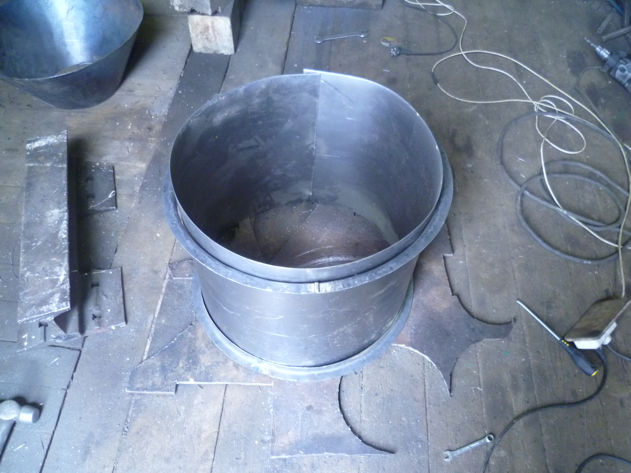

Знакомый заказал комплект дисков для своего строящегося вездехода. Решил осветить процесс. Сначала готовятся комплектующие для диска: запорные кольца на самопальной приспособе гнутся из полосы

А также готовятся "бочки"
Причём одно кольцо приваривается, а второе для монтажа в дальнейшем покрышки с камерой съёмное на болтах. Процесс сборки колеса следующий: снимается съёмное кольцо, одевается покрышка с камерой, одевается съёмное кольцо, прикручивается, а далее накачивается и борта покрышки очень плотно садятся на запорные кольца и шляпки болтов, которые не дают при эксплуатации провернутся покрышке относительно диска.
