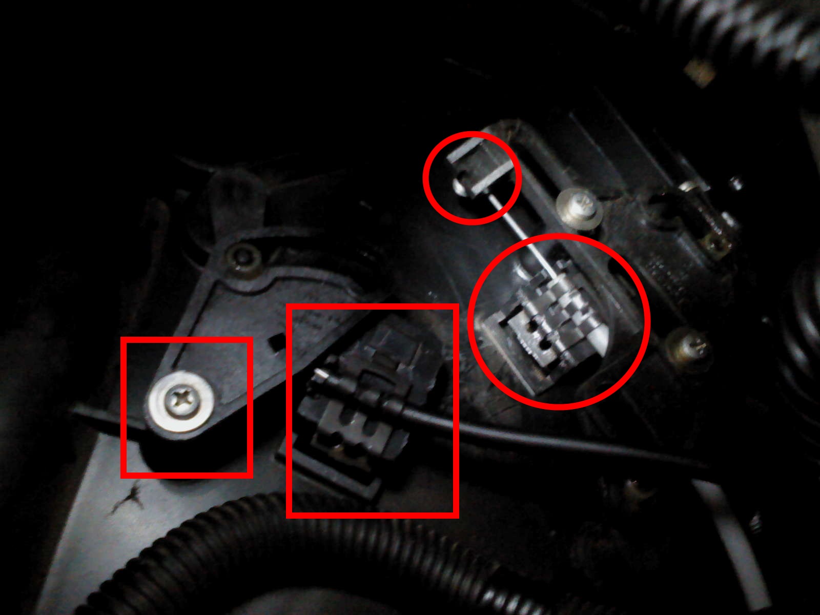

Он, конечно, далеко не вылезет. Будет мешать средняя тяга. Я ее был вынужден отсоединить у отопителя, открепив для этого фигурную скобку (в большом кружке) и сняв тягу с пластмассового рычага (в маленьком кружке).
Отсоедините также сломаную тягу открутив пластмассовый рычаг (в квадратике) и открепив фигурную скобку (в прямоугольнике).
