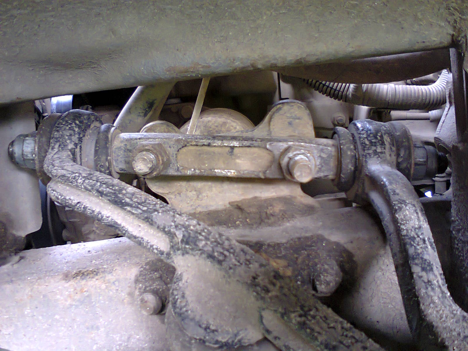

Смущает положение рулевых тяг, возможно ли повернуть наконечники ослабив муфту друг относительно друга?
ID:	4839   Нажмите на изображение для увеличения
ID:	4840   Нажмите на изображение для увеличения
при регулировке сход-развал мастер должен привести рулевые наконецники в норму. Если так и оставит - заставь переделать.
