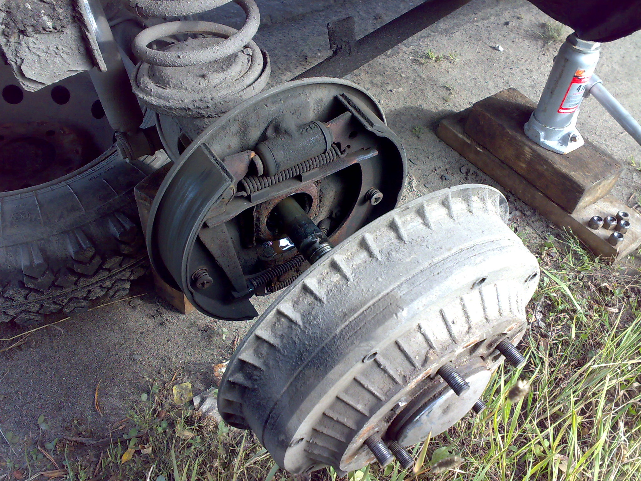

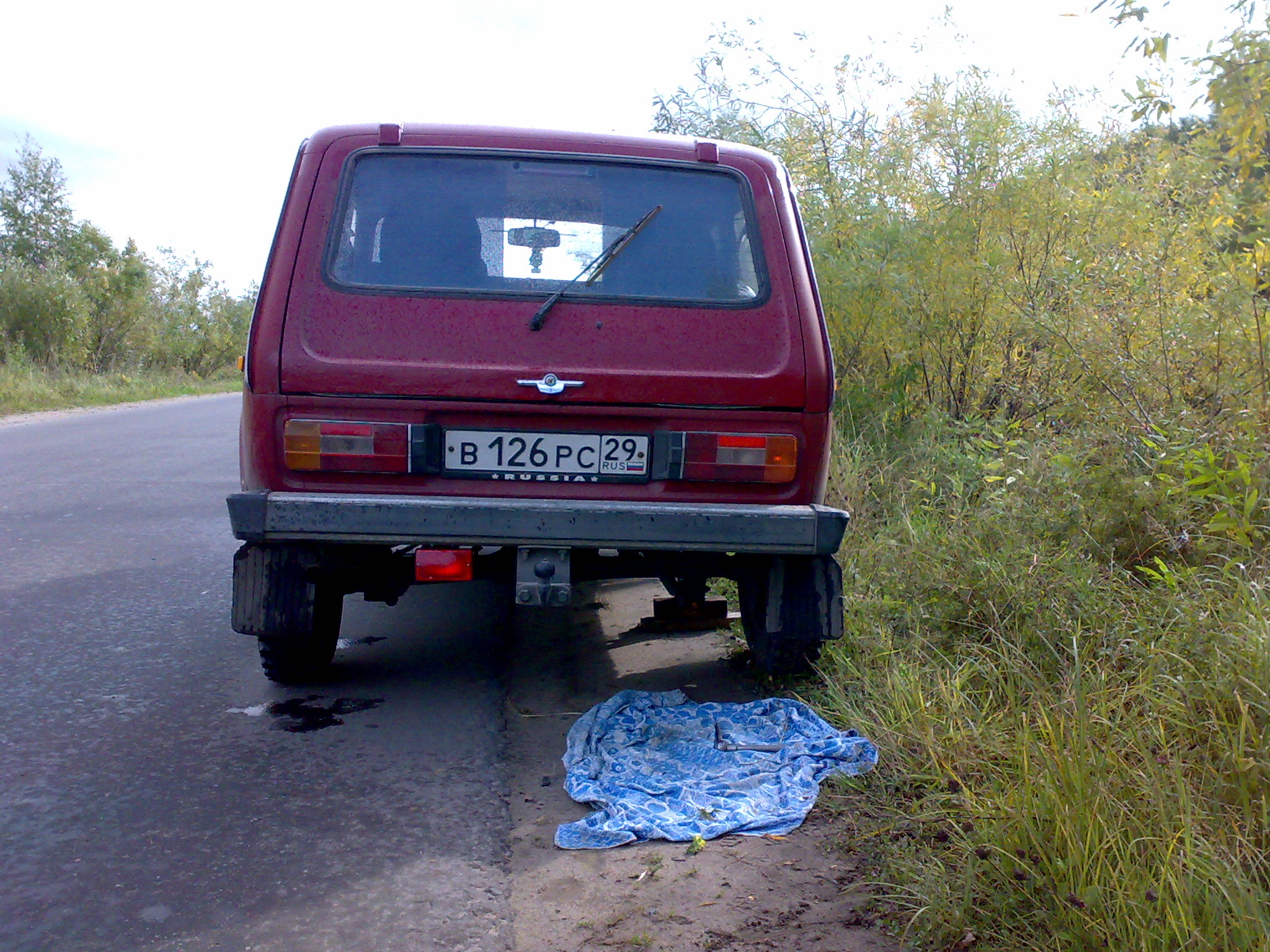

.....была подобная беда на старой "Ниве" гул-вибрация с 80 до 95 (примерно)....закончилось вот так -см. фото....."умер" подшипник на заднем мосту......
Это не умер, это стопорное кольцо сошло. Либо кольцо некачественное, либо перекалили при замене подшипника, либо на холодную заколачивали.
....не командир)))....."умер" именно подшипник....а кольцо стопорное и внутреннею обойму подшипника срезал уже "болгаркой"......
Внутренняя вышла вместе с шариками?
