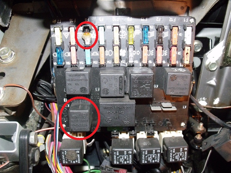

Опять у меня проблема. Заметил что поворотники работают через раз. Аварийка работает как надо, а вот при включении поворота, влево или вправо не важно, бывает, что лампочка загорается, но не мигает (сразу отмечу, что лампа включается всегда, без проблем, и индикатор горит). Или мигает, но потом перестает, а иногда и мигает, но через не равные промежутки - грешу на реле. Почитал на главном форуме - весь запутался, кто про реле, кто про подрулевые переключатели, кто про кнопку аварийки. Может кто из наших с подобным сталкивался?

mws, Все описанные тобой симптомы очень похожи на умирание релюхи (контакты во включ. состоянии "залипают").
Можно разобрать и почистить контакты, можно заменить новым.
Реле недорогое, поэтому меняй, старое разбирай и ищи причину, фото не забудь ток тут выложишь
лады, завтра попробуем заменить реле, даже попробую пофотать...

Ну вот в общем с поворотниками проблему вроде как решил (еще толком не проверял, но пока работают как надо) - просто заменил реле.
Слева то что было, справа новое.

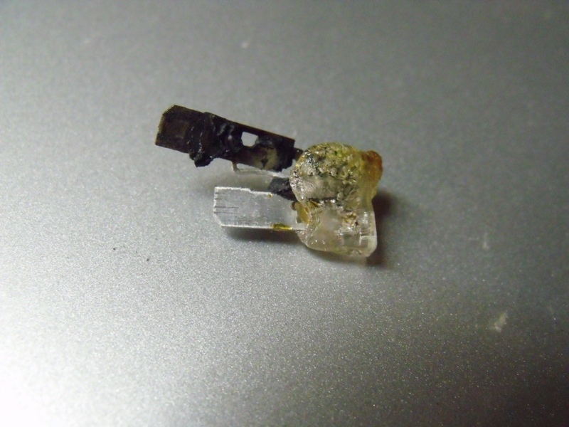

Кстати, один из предохранителей (F8) оказался оплавленным, заменил его, правда и гнездо оставляет желать лучшего, но пока...
А вот что от предохранителя осталось...
По этому поводу почитай тут:
http://chevy-niva29.ru/showthread.php?t=378
