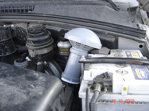

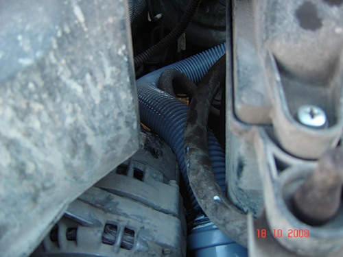

Re: Переделка родного воздухозаборника.
bakhankoff, А зачем? Там и школьник справится
Вот пример (один из десятков) вариантов..
Windy,привет, с трубами то всё ясно, а вот какой клей(герметик) был использован,не знаешь? или Мишу спросить, вообще -это действо у него под капотом (снимок),или я ошибаюсь? Сегодня снова "глотанул" воды в корпус фильтра-видишь,не ищу спокойной жизни-ищу брода,которых по весне довольно много.
Старый 23.04.2010, 00:37   #10
Герметик я лепил обычный силиконовый. Герметичность проверял, прикладывая ладонь к заборнику - машина глохла сразу.
