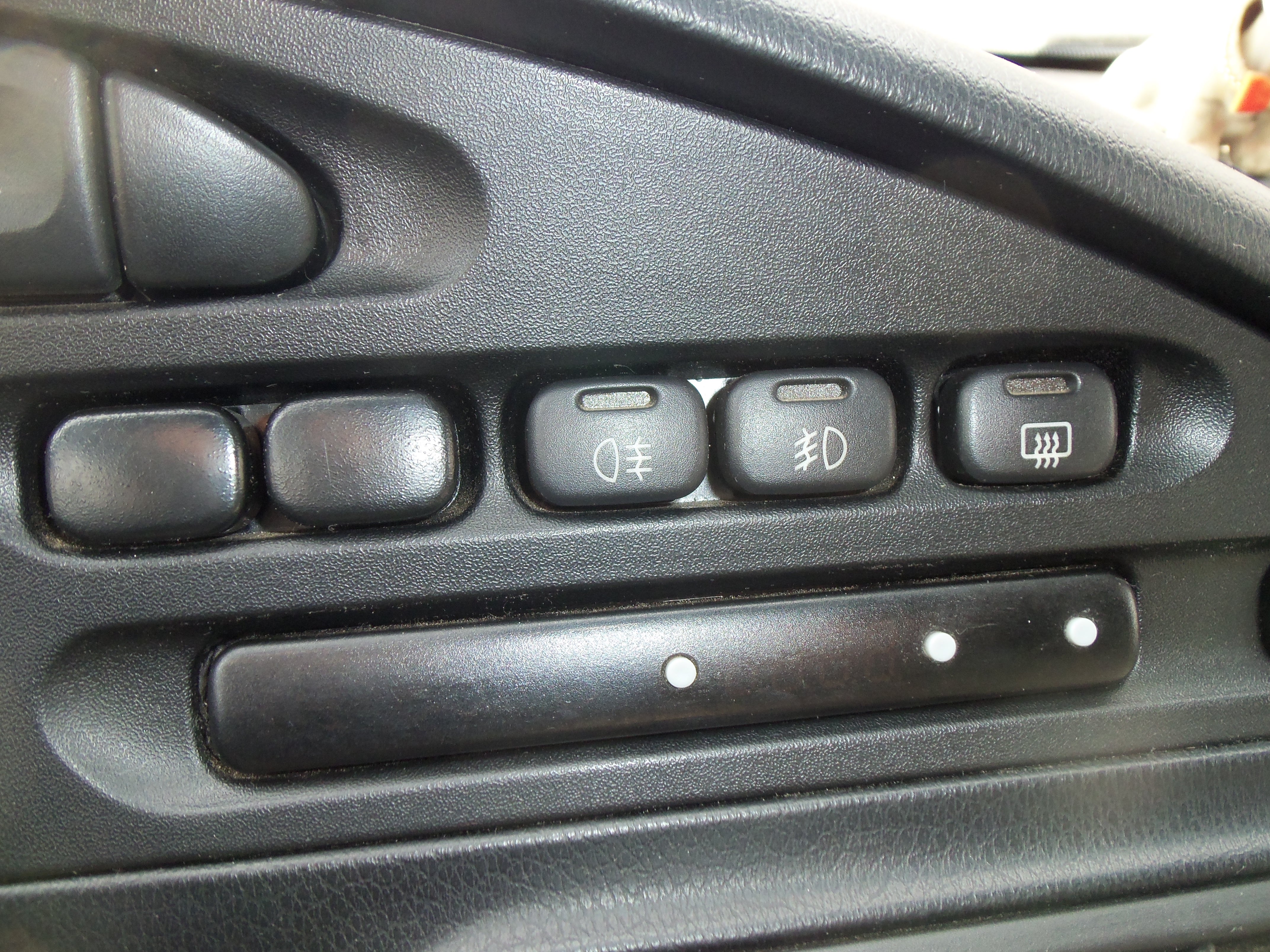

Я бы кнопку включения обогрева зеркал и зад. стекла поменял местами с кнопкой включения задних противотуманок. Ей мало пользуюсь, а индикации включения у кнопки обогрева плохо видно из-за руля. К тому же кнопки включения противотуманок находились бы, так сказать, в одном блоке (углублении). Но там похоже жгут не даст.
Старый 07.05.2013, 20:10   #10
Re: Второй прикуриватель.
И еще в тему кнопочек.
Ну у меня давно так сделано.. Жгута хватает..
Включение рега наверное всё-таки удобнее не отдельной кнопкой, а при включении зажигания... Имхо.
