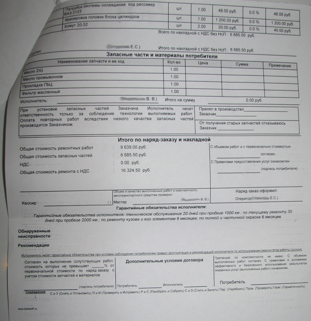

Наряд заказ.
Началось все с пробитой крокладки ГБЦ, а закончилось еще и заменой клапанов, цепи ГРМ и сопустсвующих шестеренок.
Почитал главный формум - на 90-100-110 все меняют цепь ГРМ. Кто просракал - на 120-130-140 она рвется с вытекающими-гнущимися.
Про Автогарант.
Понравилось в сервисе. Нормльно так у них.
Был у них 3 раза за 4 дня ремонта (сдал, приходил смотреть разобранное, забрал) - и каждый раз было еще по ШНиве.
Специализируются на Шевиках всех мастей, в том числе по ШНивам. По шнивам большой опыт у них.
Пояснение к Наряд-заказу.
Ценник за снятие/установка головки (замена прокладки) - 2835 р. Фиксированный. Озвучили сходу при звонке (другие сервисы не сразу даже поняли что надо).
Плюс при звонке сразу озвучили 1200 р при необходимости фрезеровки.
2960 - это как я понял за возню с клапанами.
А 1260 - за цепь.
ID:	3883   Нажмите на изображение для увеличения
