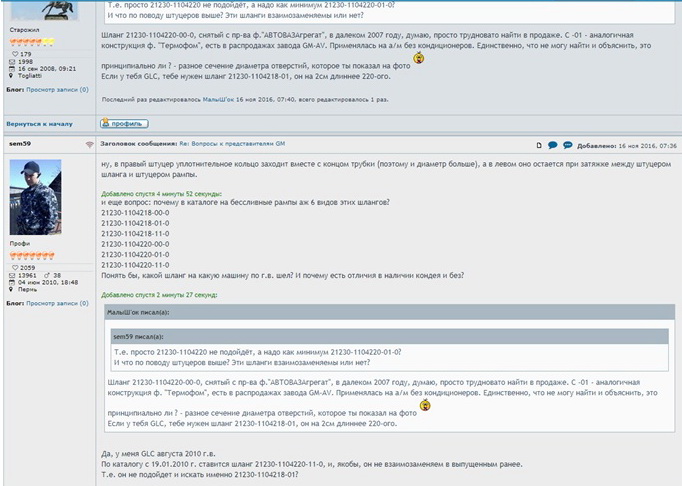

Выбор по инету:
21230-1104218-00
21230-1104218-01
21230-1104218-11
21230-1104220-00
21230-1104220-01
21230-1104220-11
Вот и подумал, что по номеру рампы можно подобрать.

Наверное 21230-1104218-01?

Шланг перестал сопливить.
