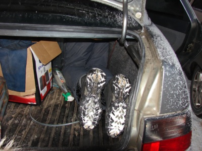

один тянет лямку, другой из багажника выбивает, может получится.Я зимой 2110 помыл на улице, все замерзло, так попадал через багажник

выход один колотить, дергать,короче состоять в интимной близости с сидешкой! У тебя чехлы надеты?, может попал чехол под направляющую пипку.
