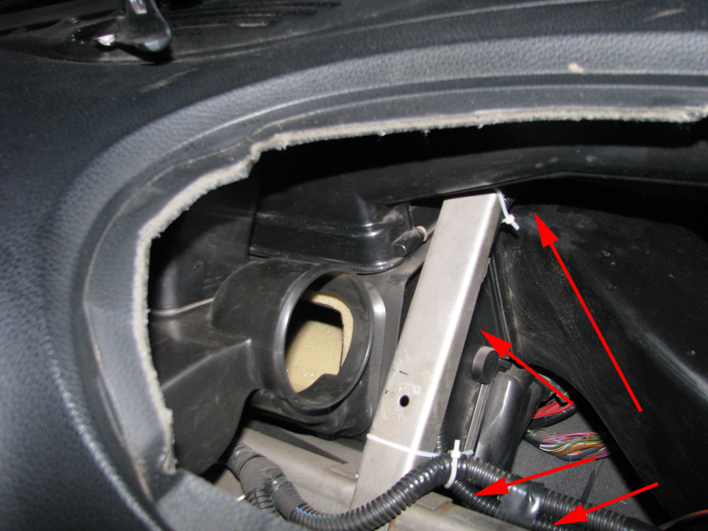

Предлагаю в этой теме собирать маршруты (желательно с фотографиями) Того как прокидывать кабель по Шнивке.

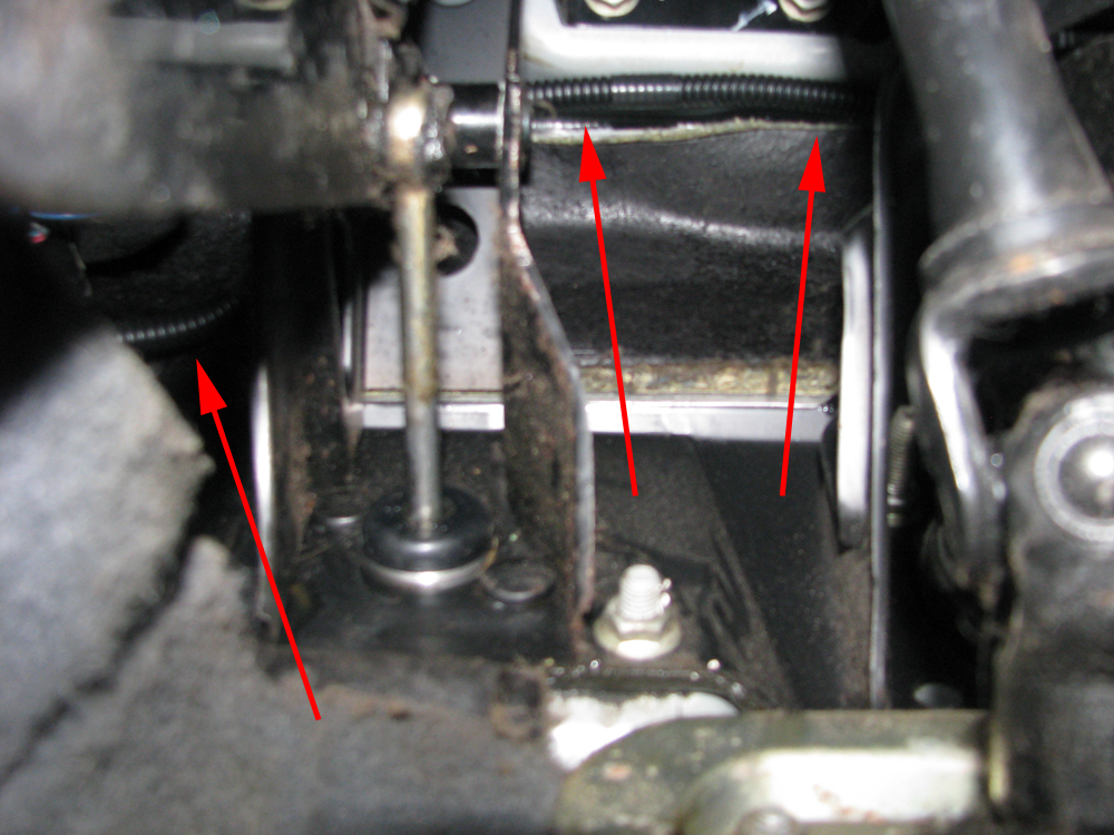

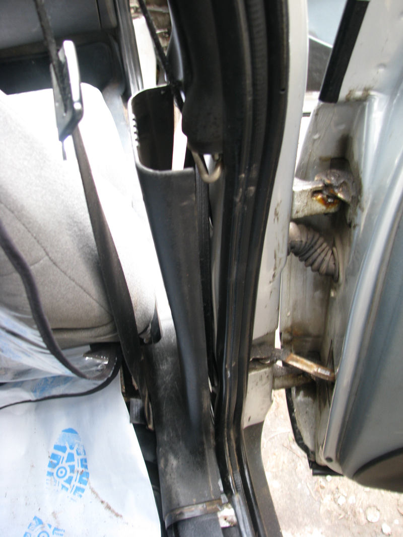

Из моторного отсека под заглушку аирбэга:

ID:	3488   Нажмите на изображение для увеличения
ID:	3489   Нажмите на изображение для увеличения

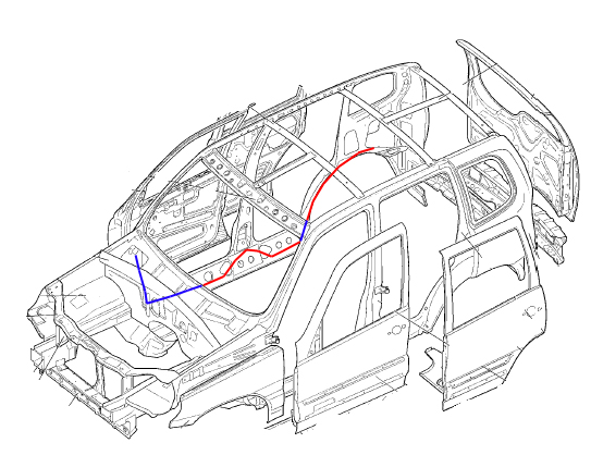

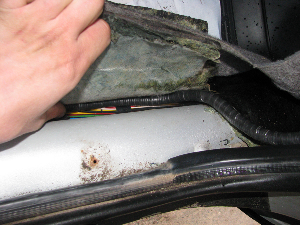

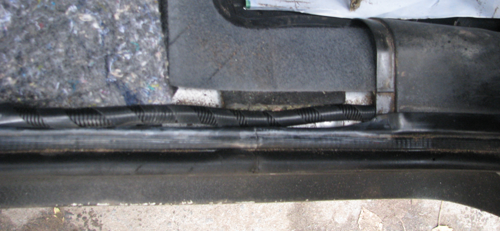

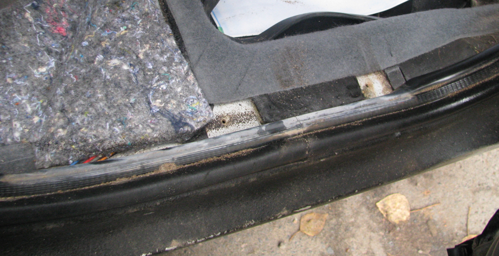

От заглушки аэрбэга по правому борту под порогами в багажник

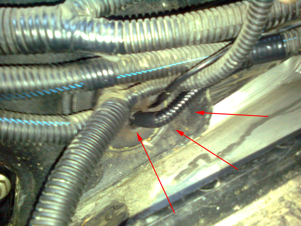

Внимание вопрос. Как проникнуть из багажника под машину?
Где отверстие для кабеля который с фаркопом в комплекте?
Рядом с номером кузова в багажнике, но закрыто шумоизоляцией. Поэтому берешь шило и со стороны днища протыкаешь резиновую заглушку(специально для поводов фаркопа). Набери ссылку:"установка фаркопа для шеви нива" там даже фото есть.
