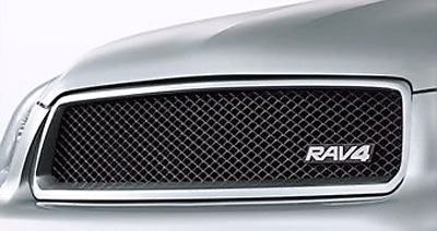

а вот по середине надо что нибудь поставить,как то пусто и не радостно.
Я тоже об этом думал, и мне кажется, что неплохо будет смотреться вариант со смещением шильдика в один из нижних углов. Примерно вот как на фото
