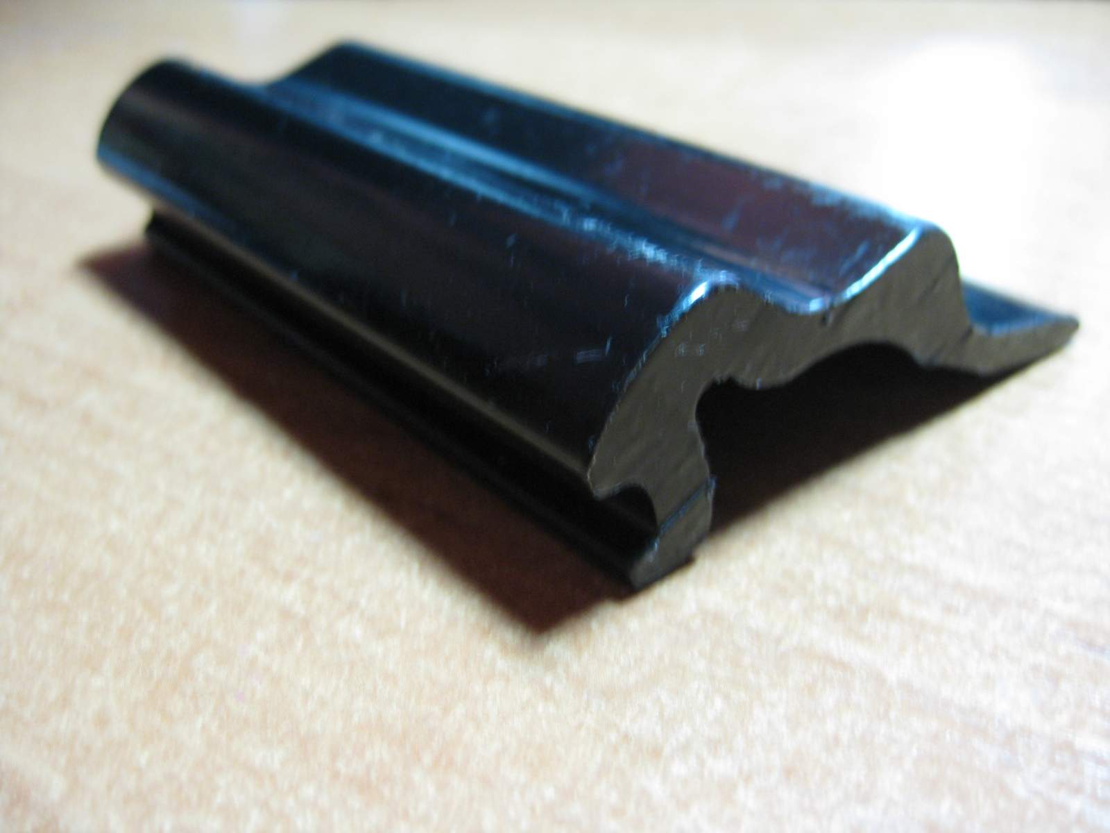

.....не муравей вроде покупал, но очень похожее (см. фото)....но далековато от тебя живу....днём - работа (до 17.00)......
.......дуги на данный момент сняты - самое то замеры снимать)))..... .........на мой взляд проще тебе объяснить, что требуется - размер я и по сети могу скинуть .......а так взад-перёд пробегу сотка накрутится.....смотри думай, определишся - маякни)

….я писал что похож)…. «держалка») вся из металла (за исключением ручек и прокладка из резины)…..на снимке, кстати отсутствует именно та «хитрозагнутая» деталь, которая крепиться к кузову…..

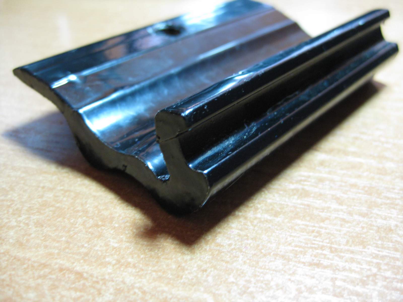

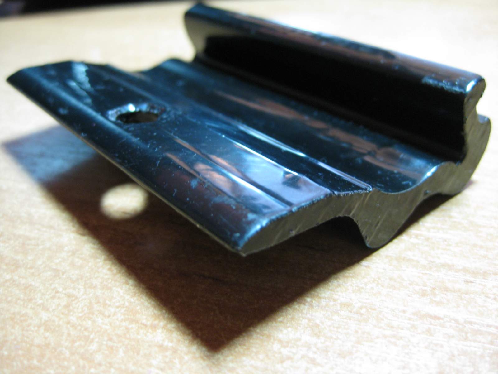

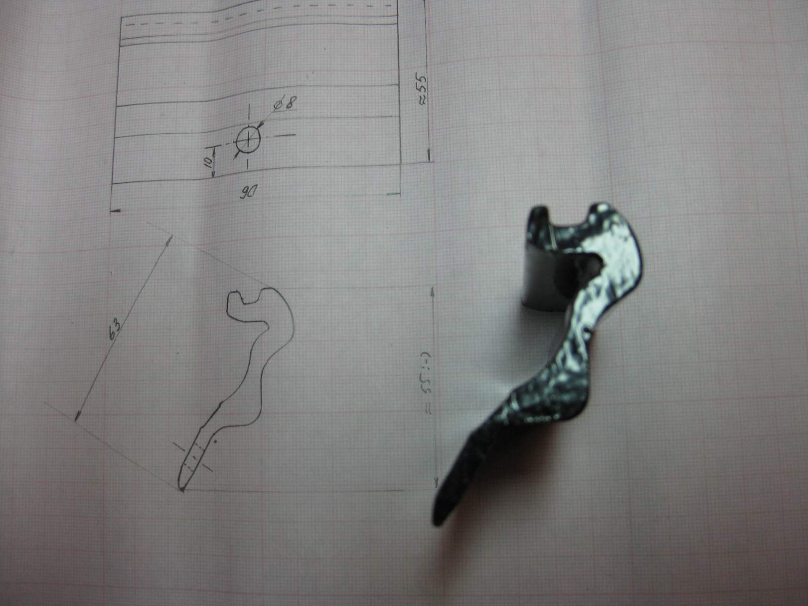

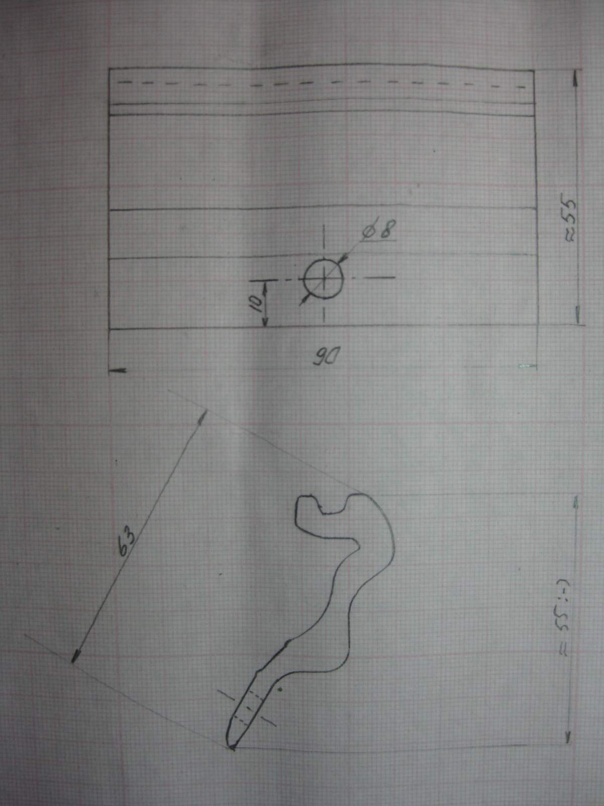

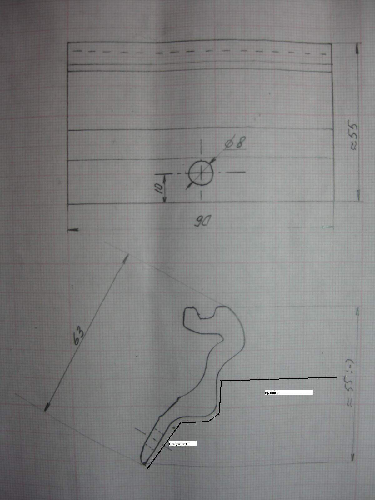

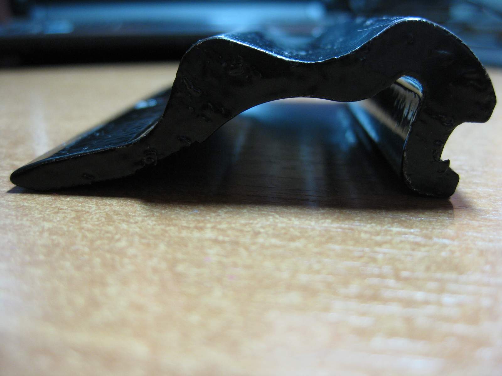

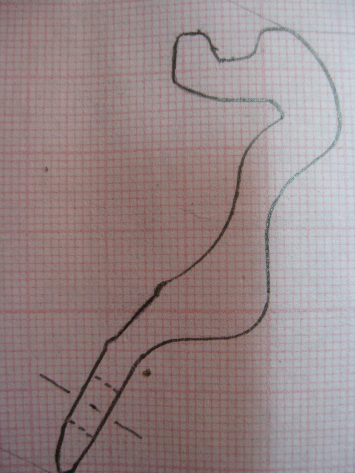

…..подумал – может поможет такой вариант эскиза пластины (кронштейна)……как мне кажется нормальный фрезеровщик такой кронштейн без проблем выточит…..…маленькие пояснения:
1 фото – вид сбоку – обводил контур, т.е. миллиметры (клеточки) считать ОТ и ДО линии, а не по самой линии, как и положено…
……главный вид – положение кронштейна под углом – соответствует расположению вида сбоку, но нижнюю часть (с отверстием) для удобства изобразил как вертикальную (т.е. размеры по плоскости, без искажений)….
…..на последнем – «пририсовал» в пойнте примерное расположение на крыше – лень уже спускаться к машине – фоткать, если не понятно – отпишись сделаю фото и на машине, выложу потом……
(если не устроит – подъезжай – замеряй точнее)))……
....пы...сы, что б незахломлять тему можно наверное посты перенести кудай - нибудь......к экспедиционникам)
