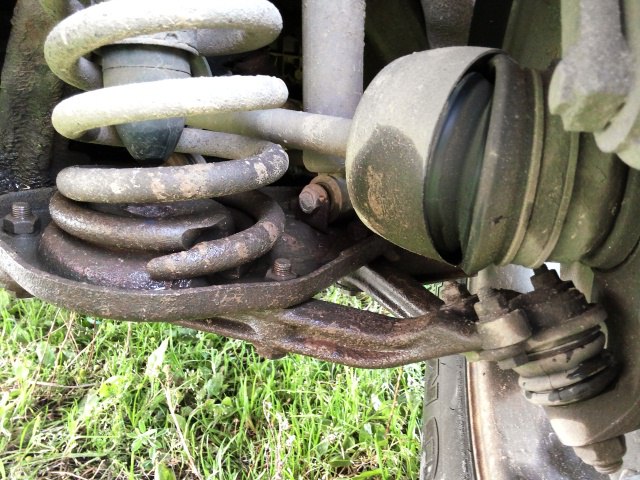

Старый 23.09.2017, 09:32   #10
KNOPFLER
Имя: валерий
Адрес: архангельск
Авто: 2123
Сообщений: 400
Репутация: 220
Re: пружины подвески
Информация к размышлению. РЕЙД ТС пробег два года и около 30т.к. Типа еще на гарантии, но производитель упорно отказывается произвести замену!!!! Пока не нашел альтернативы, катаюсь так. Брать снова РЕЙД желания пропало.
