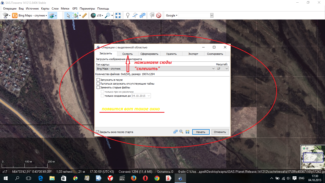

Открываем САС и выбираем нужную нам областьНажмите на изображение для увеличения
Название: Снимок экрана (101).png
ID:	9567,увеличиваем масштаб до 18Нажмите на изображение для увеличения
Название: Снимок экрана (102).png
ID:	9568,не более т.к. лучше уже не будет и выделяем участокНажмите на изображение для увеличения
Название: Снимок экрана (103).png
Название: Снимок экрана (104).png
ID:	9570. После выделения выползает окно для работы с выделенной областьюНажмите на изображение для увеличения

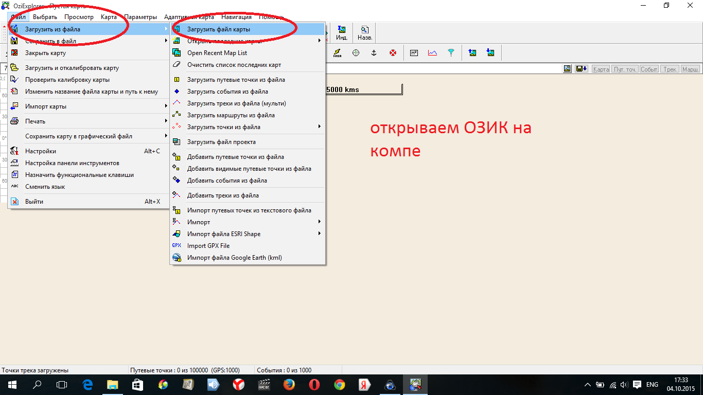

ID:	9573. Затем открываем Озик Нажмите на изображение для увеличения
Название: Снимок экрана (109).png
ID:	9573,"загрузить файлы" указываем путь и находим нашу карту,жмем "открыть"Нажмите на изображение для увеличения
Название: Снимок экрана (112).png
Название: Снимок экрана (114).png
ID:	9575Вот наша карта в Озике на ПКНажмите на изображение для увеличения
Название: Снимок экрана (115).png

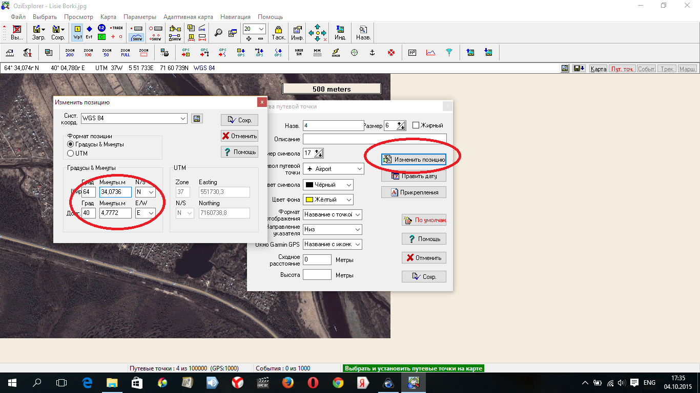

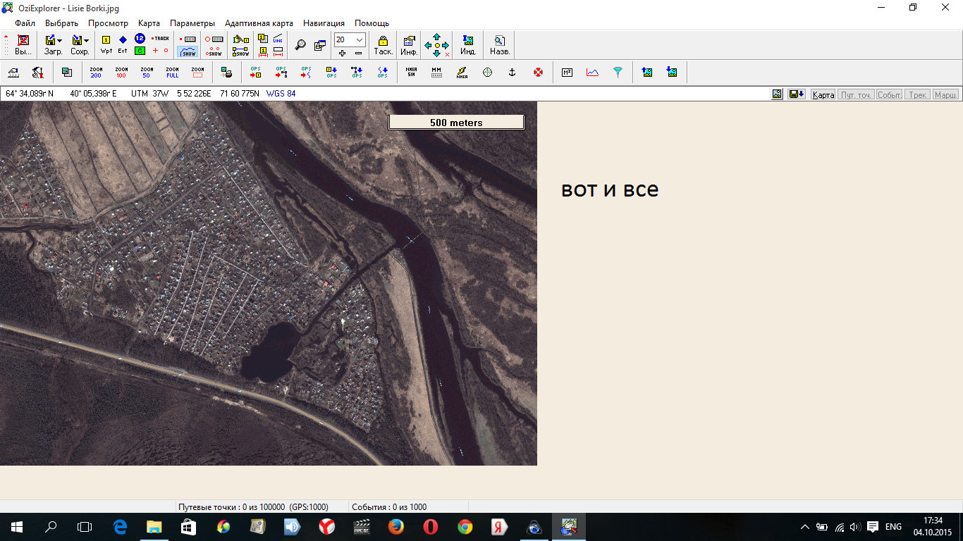

Про точки!!!
Ну там ничего сложного,Озик русскоязычный и подсказки имеются.Выбираем желтый квадратик wpt в панели инструментовНажмите на изображение для увеличения
Название: Снимок экрана (117).png
ID:	9577 и тыц.. в нужном месте на карте,усе,точка готова)))Нажмите на изображение для увеличения
Название: Снимок экрана (118).png
ID:	9578 а чтоб ее выставить по необходимым нам координатам то тапаем по точке два раза левой кнопкой мышиНажмите на изображение для увеличения
Название: Снимок экрана (119).png
ID:	9579,жмем "изменить позицию" и в следующем окне в соответствующих графах вводим необходимые нам координаты,так же можем менять и другие параметры(имя,цвет и т.д.), и эта же точка автоматически выставляется в нужном месте по введенным координатам,не забываем в каждом окне жать "сохранить"Нажмите на изображение для увеличения
Название: Снимок экрана (121).png
Так же можно открыть другое окно комбинацией клавиш Alt+W и работать с точками в данном окне(редактировать,добавля ть,удалять и т.д.)
(Этот способ как один из вариантов забивания точек в навик.
Еще в Ози можно искать точки по азимутам ну и выполнять другие задания задуманные оргами но это уже совсем другая история,если кому пригодится и кто то еще не знает как это делается можем рассмотреть в дальнейшем.

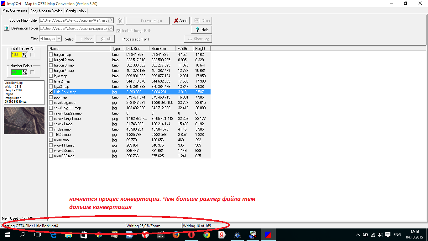

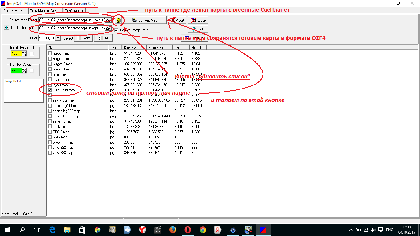

Итак,продолжаем!!
Чтоб закинуть карту с привязкой в Озик на Андройд планшет нужна конвертация полученных файлов из СасПланет в формат OZF иначе озик на планшете ест карты не охотно а иногда и вовсе отказывается.Как я понял,тут есть два варианта,непосредственно через СасПланет или же с помощью программки Img2ozf. Рассмотрим второй вариант.
Мы имеем два файла,которые ранее мы получили через СасПланетНажмите на изображение для увеличения
ID:	9581 Чтобы озик скушал их с удовольствием будем конвертировать. Открываем Img2ozf,смотрим картинкуНажмите на изображение для увеличения
Название: Снимок экрана (126).png
ID:	9582,в ней отображены файлы "map",ставим галку на нужном или же выбираем несколько.Sourse Map Folder это папка где карты из СасПланет(еще не конвертированные), Destination Folder это папка куда упадут готовые файлы после конвертации,ставим эти пути самостоятельно,какие вам удобнее, где у вас лежат карты или где вы хотите чтоб они лежали. Жмем Convert Maps и дело пошло.Нажмите на изображение для увеличения
Название: Снимок экрана (127).png
Название: Снимок экрана (128).png
Ищем карты в папке куда прописывали,у меня такНажмите на изображение для увеличения
Название: Снимок экрана (129).png
Название: Снимок экрана (130).png
ID:	9586. Это мы получили готовые карты для экспорта в Озик на планшет!!!

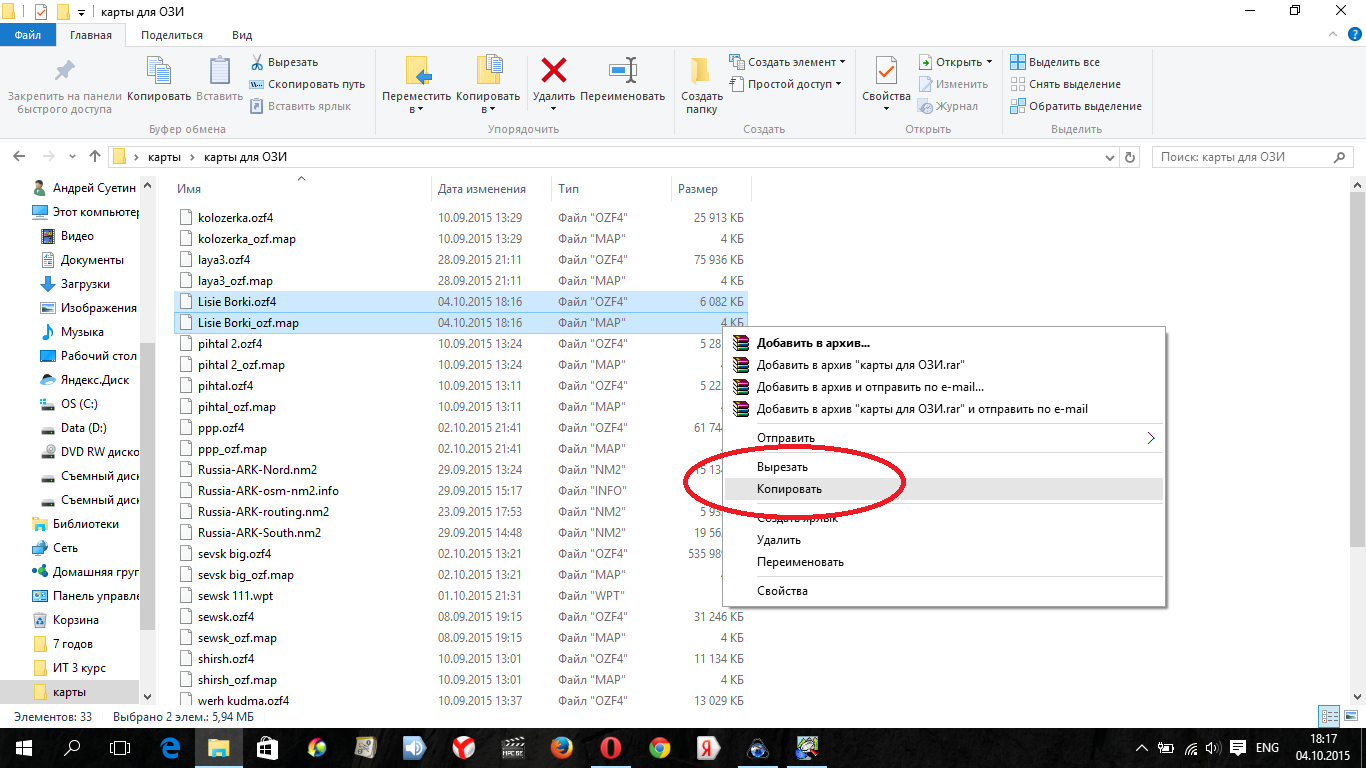

Тут все просто,копируем оба файлаНажмите на изображение для увеличения
Название: Снимок экрана (131).png

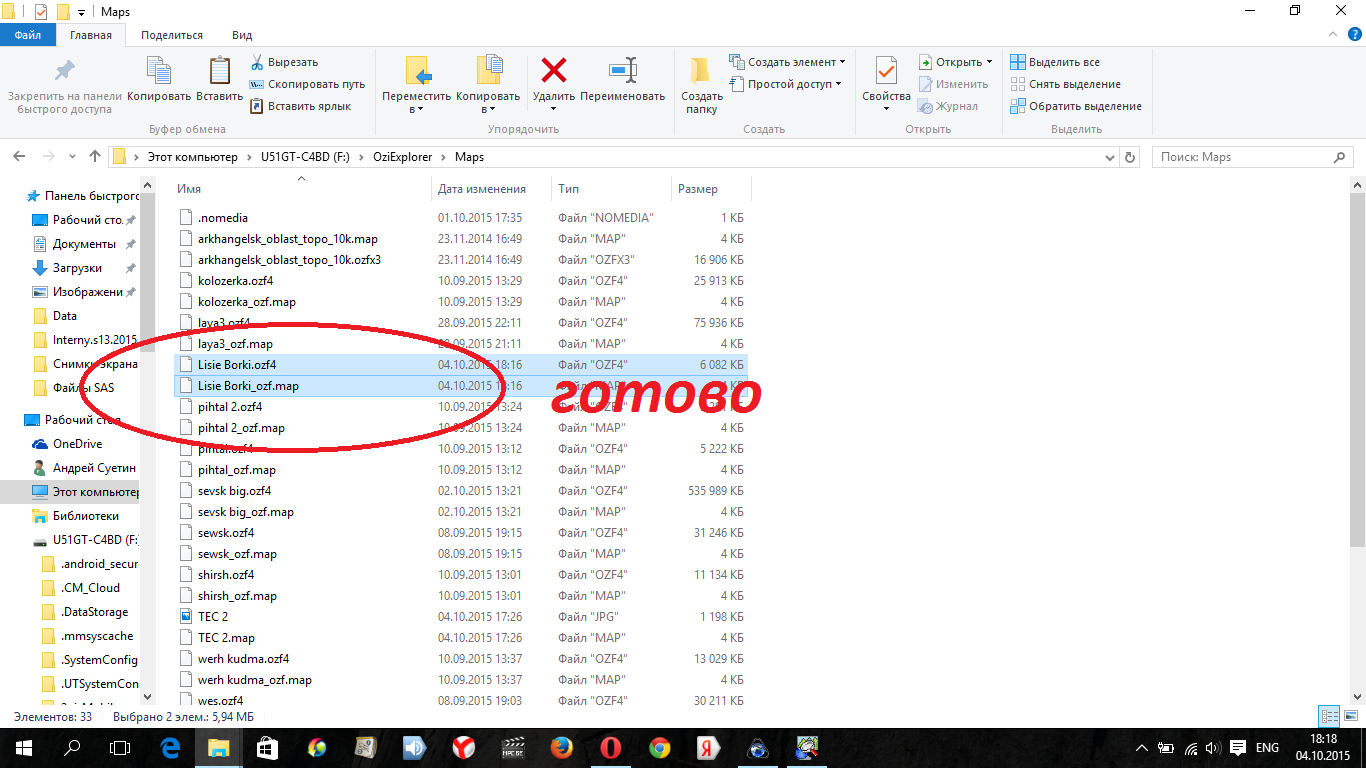

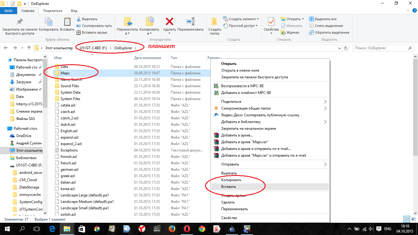

ID:	9587(сконвертированные в OZF формате) и кидаем их на планшет в папку OziExplorer => MapsНажмите на изображение для увеличения
Название: Снимок экрана (132).png
Название: Снимок экрана (133).png

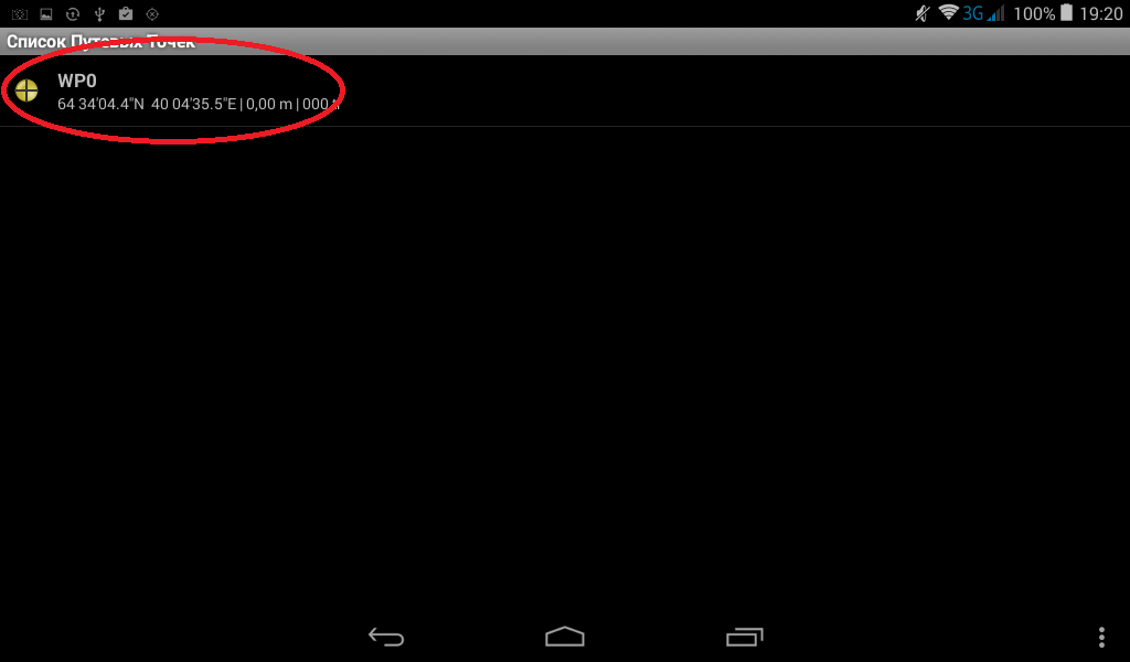

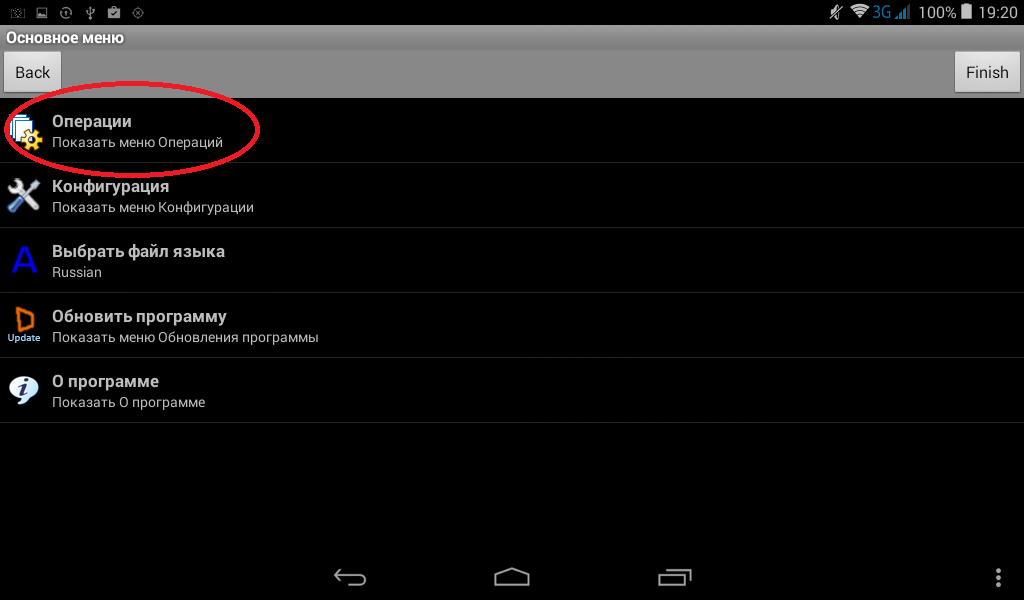

Создаем и забиваем точки на планшете.
Итак,у нас есть карта и справа от нее закралось меню Озика,его в принципе можно легко изучить методом тыка,программа русифицирована. Рассмотрим меню точек.
На карте,в центре имеется курсор,ввиде прицела)),вот куда мы его наведем там и будет создана точка.Чтоб ее создать,наводим курсор в нужное место и жмем желтый кружок на панели инструментов справа,все,точка готова)))Нажмите на изображение для увеличения
ID:	9598. Далее мы сможем работать с этой точкой. Тапаем опять же на три точки в правом нижнем углу и выбираем вкладку Основное меню.Далее вкладку Операции Нажмите на изображение для увеличения
ID:	9599 => Путевые точкиНажмите на изображение для увеличения
ID:	9600 => Список путевых точекНажмите на изображение для увеличения
ID:	9601 => видим нашу точку Нажмите на изображение для увеличения
ID:	9602. Жмем на нее и вылезают опции,с ними все понятно. Выбираем редактировать свойстваНажмите на изображение для увеличения
ID:	9603 и меняем координаты(имя),которые собственно и дали оргиНажмите на изображение для увеличения
ID:	9604,точка переносится по заданным координатам.

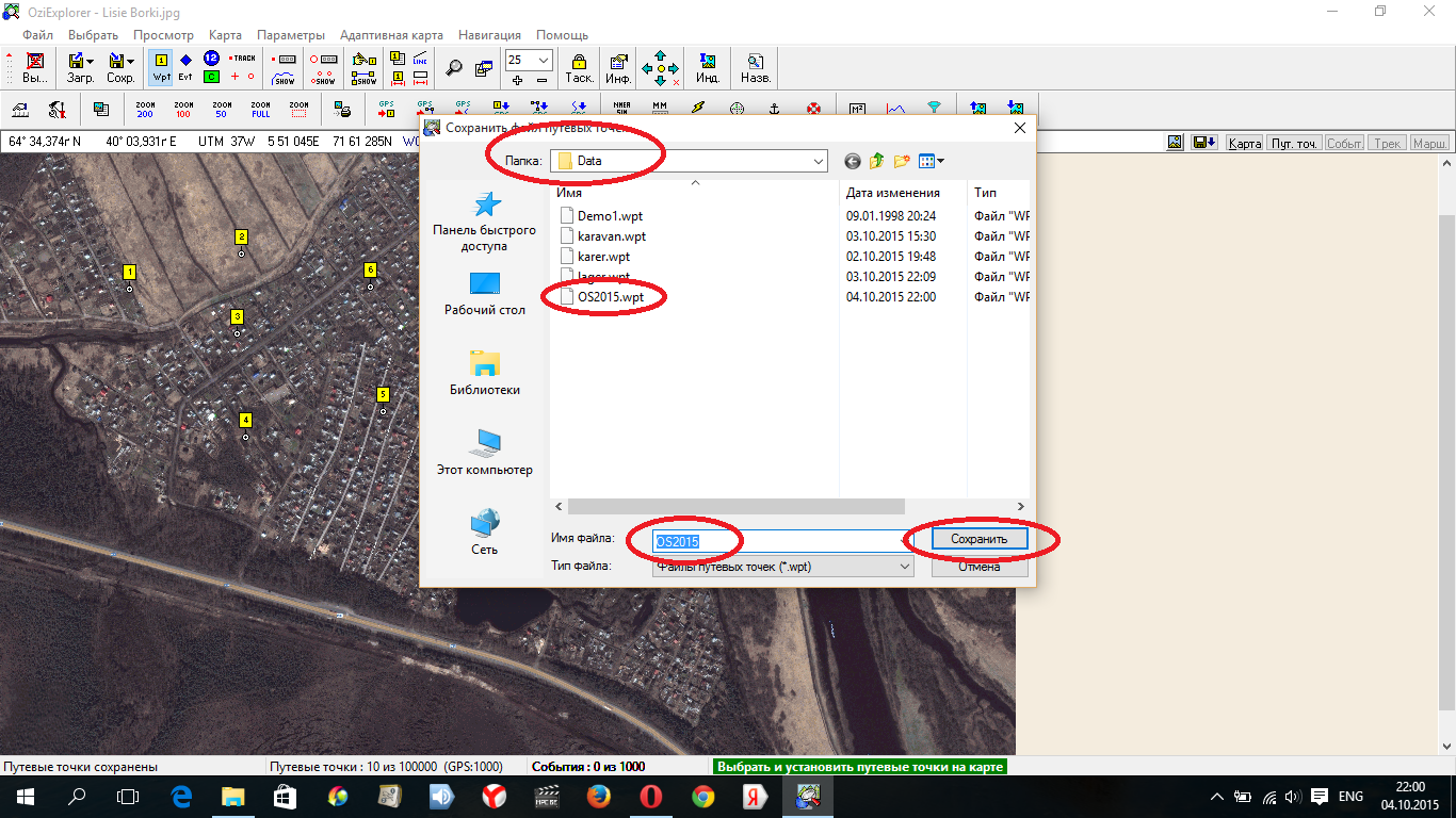

Можно точки все набрать на ПК в Ози и экспортировать на планшет,кому как удобнее. Для этого мы создаем точки в Ози на ПК(выше это проходили)Нажмите на изображение для увеличения
Название: Снимок экрана (134).png
ID:	9605,далее все как на скринеНажмите на изображение для увеличения
Название: Снимок экрана (135).png
ID:	9606,вводим имя файла точек ЛАТИНИЦЕЙ и сохраняемНажмите на изображение для увеличения
Название: Снимок экрана (136).png

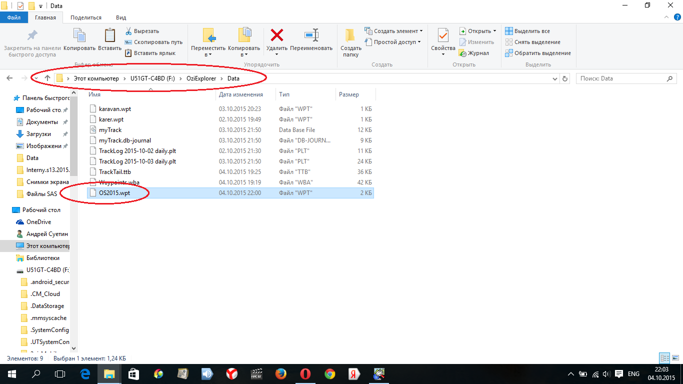

ID:	9607. Они сохраняются в папке OziExplorer => DataНажмите на изображение для увеличения
Название: Снимок экрана (137).png
ID:	9608 Нажмите на изображение для увеличения
Название: Снимок экрана (138).png
ID:	9609 Оттуда копируем их на планшет в такую же папку OziExplorer => DataНажмите на изображение для увеличения

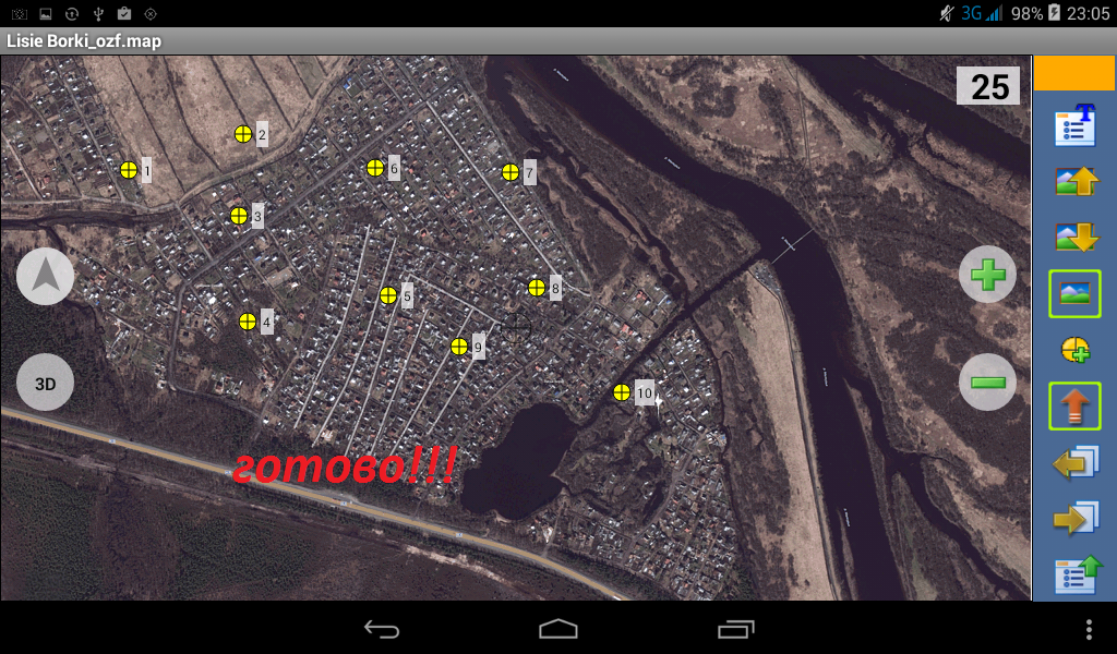

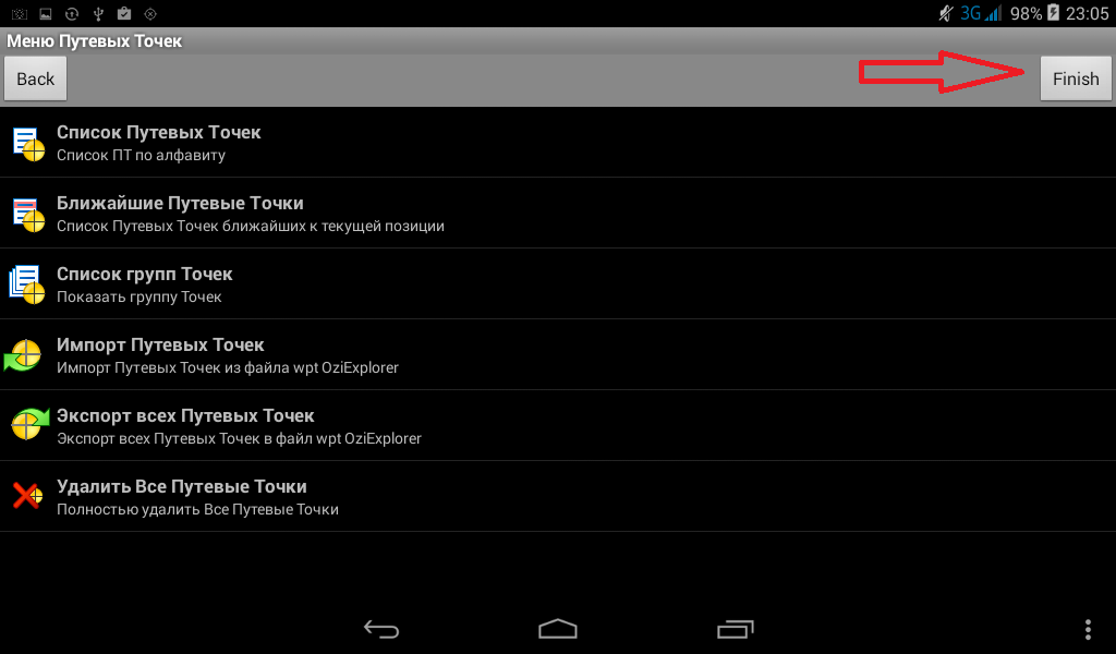

Отключаем планшет от ПК и открываем Озик. Опять правый нижний угол, Основное Меню =>Операции =>Путевые Точки => Импорт Путевых ТочекНажмите на изображение для увеличения
ID:	9613,находим наши точкиНажмите на изображение для увеличения
ID:	9615. Все,точки в планшетеНажмите на изображение для увеличения

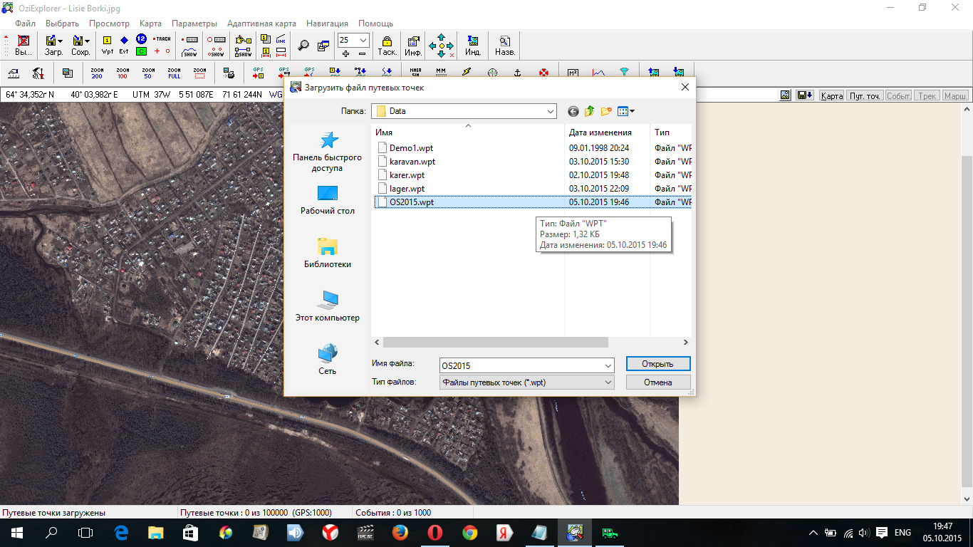

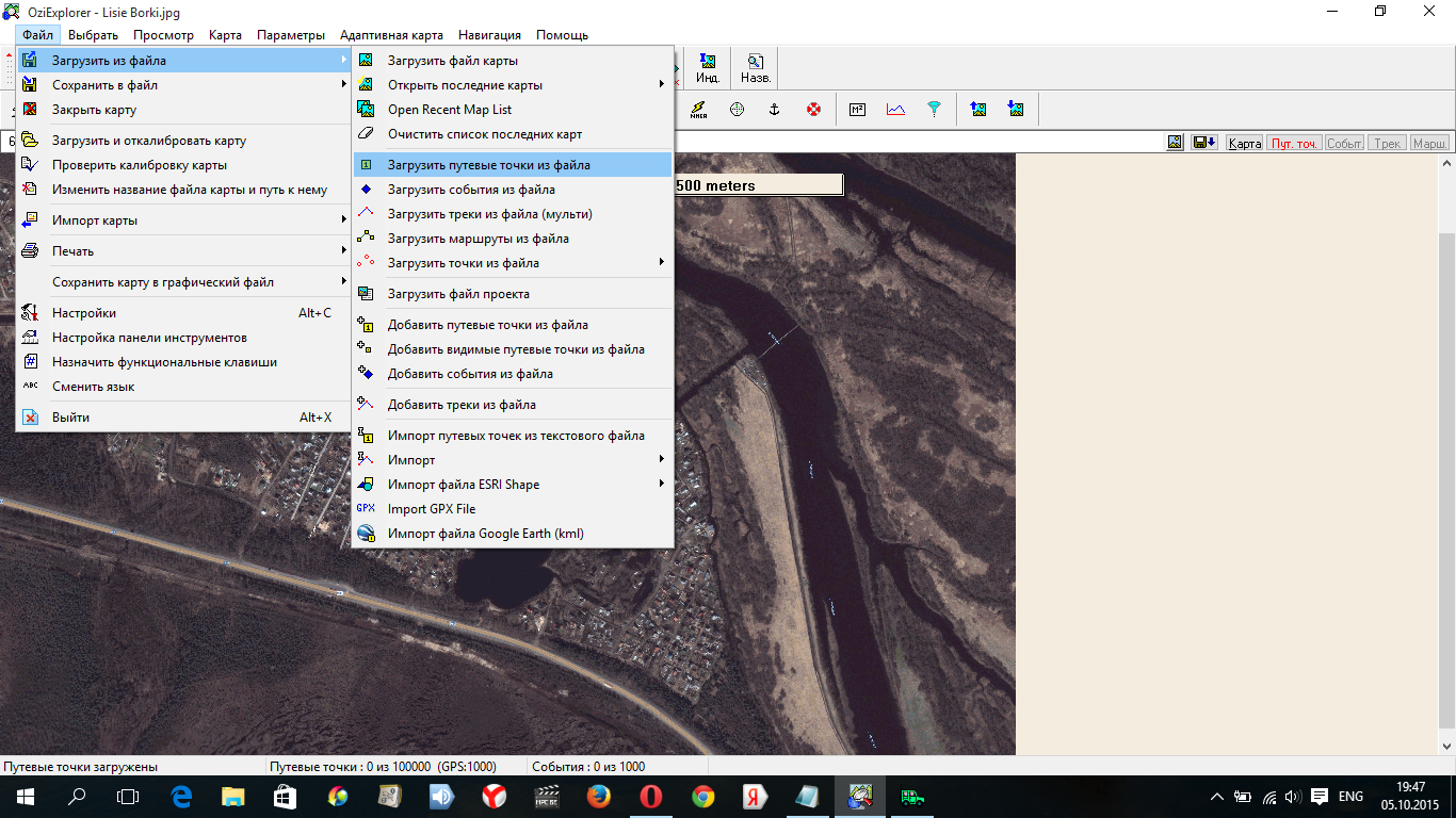

Старый 05.10.2015, 20:36   #9
Re: Навигация OziExplorer и все что с ней связано

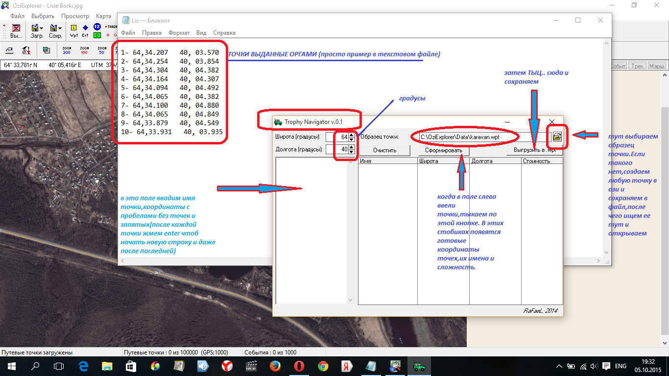

Забиваем точки в ОЗИ на ПК с помощью вот такой программки trophy.zip написанной товарищем RaFaeL с Новгородского Автофорума,за что ему респект и уважуха!
Начнем!
Название: Снимок экрана (146).png
ID:	9630 Если градусы для всех точек одинаковые то тогда вообще о них не паримся и забиваем в нужные поля!!!Вобщем смотрим картинку,вроде как все понятно.Нажмите на изображение для увеличения
Название: Снимок экрана (148).png
ID:	9631 Точки вбиты но ВНИМАТЕЛЬНО ПРОВЕРЯЕМ на косяки(запятых и точек быть не должно ОБРАЗЕЦ: OS10пробел33931пробел03935пробел7enter)иначе точки не будетНажмите на изображение для увеличения
Название: Снимок экрана (150).png
ID:	9632. Ну ладно,все проверили,сохранилиНажмите на изображение для увеличения
Название: Снимок экрана (151).png
ID:	9633,затем открываемНажмите на изображение для увеличения
Название: Снимок экрана (152).png
ID:	9634 Ози => Файл => Загрузить из файла => Загрузить путевые точки из файла...и выбираем наши точки сохраненные в папке откуда был взят образец,открываемНажмите на изображение для увеличения
Название: Снимок экрана (153).png
ID:	9635 и все готово!Нажмите на изображение для увеличения
Название: Снимок экрана (154).png
