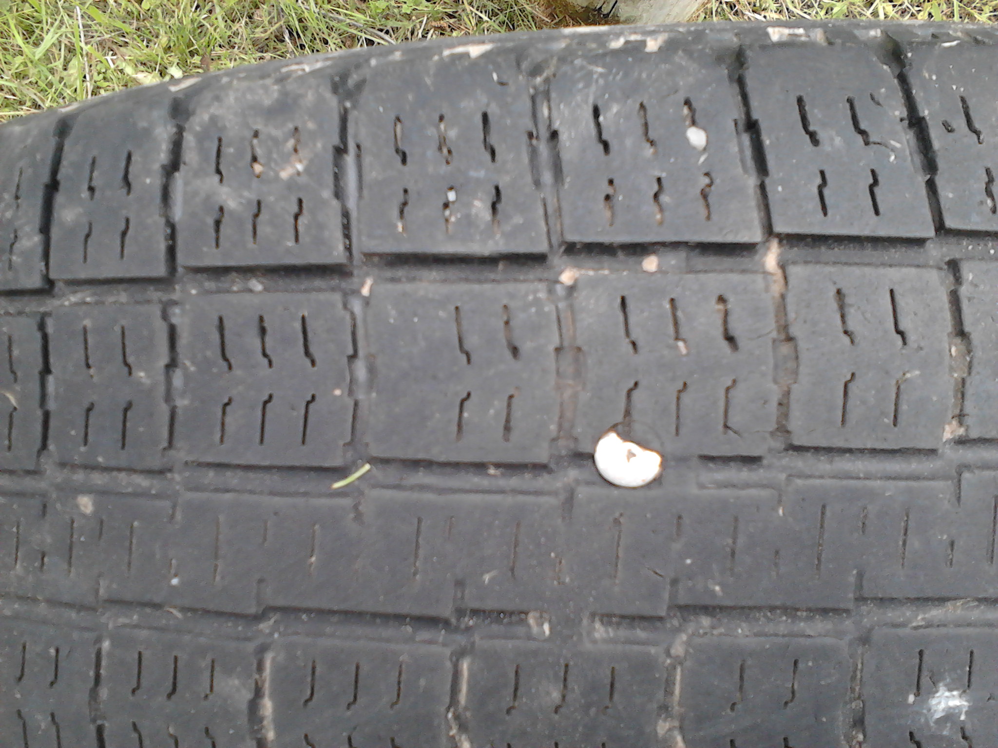

Обнаружил в колесе саморез и решил испробовать набор,
который давно купил в Даве....
В комплект входят полоски из мягкой резины, клей и две приблуды
для ремонта
Вот так это выглядит
Вставляем полоску в прорезь этого инструмента
Далее намазываем вот этот инструмент клеем
Потом накачиваем колесо(если маленькое давление)
Далее делаем всё быстро (поэтому без фото)
Выкручиваем/вытаскиваем саморез, вставляем инструмент с клеем
и делаем движения вверх/вниз усердно промазывая пробоину клеем,
Далее вставляем инструмент с полоской резины
Потом вытаскиваем его, а полоска остаётся в дырке
Отрезаем остатки и всё ок
Метод понравился.. Сэкономил время и деньги и теперь я готов
к мелким пробоинам
