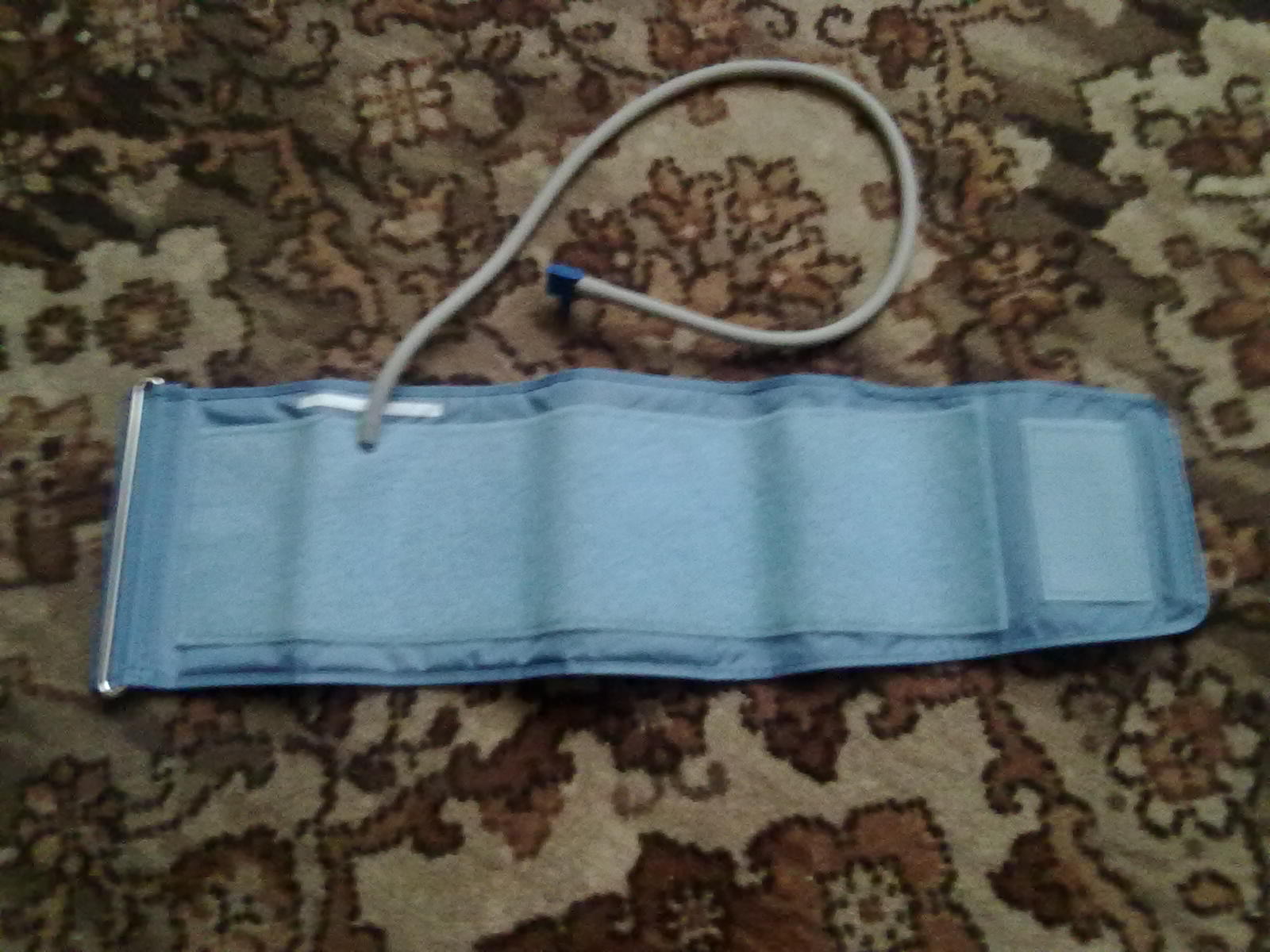

При дальних поездках столкнулся с такой прблемой,что устает и начинает болеть поясница. Сегодня попытался реализовать идею с использованием в качестве регулируемого поясничного упора манжеты от тонометра,найденную на главном форуме. Правда,никаких особых ухищрений не потребовалось. Снял манометр,трубку заглушил,ввернув туда винтик на 6. Манжету засунул под чехол,на ней липучка,и она там отлично держится,никак дополнительно закреплять не надо. Грушу вывел под левую руку слева от сиденья. Получилась довольно удобная штуковина.

Не понял ,а можно в фотках?

Да фоток не делал,так как там все очень просто. Манжета от тонометра,которым измеряют артериальное давление. Ну а она,соответственно, надевается на руку и накачивается резиновой грушей. У меня валялся дома старый,а так отдельно манжету можно купить в отделах медтехники.

всё таки не очень понятно как это всё помогает я манжету от танометра в жизни раза три видел и не понимаю как всё работает,на работе почти из машины не выползаю спина просто достала,была даже мысль купить на рабочую газель чехлы нормальные.

Это манжета от тонометра-автомата. От ручного такая же,только на конце шланга груша с запорным клапаном. Можно накачать воздух,манжета,соответстве нно увеличится в объеме. Можно его спустить,т.е. регулировать объем. Манжета ставится под чехол сиденья на требуемом уровне.

а вот теперь понял,не думал что можно накачать
