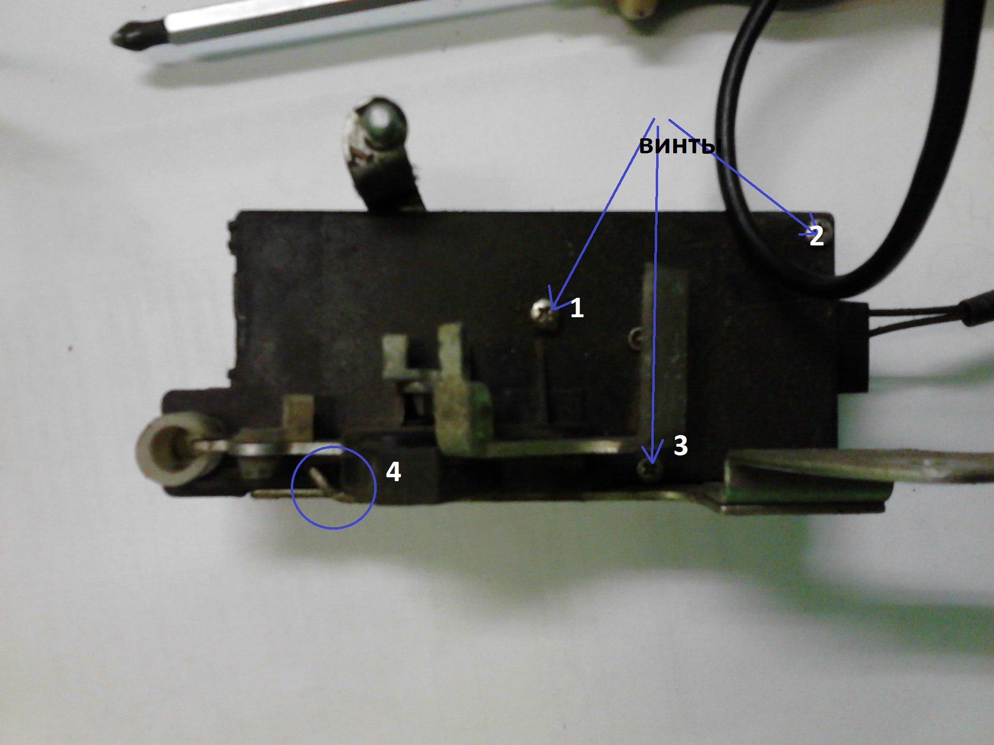

Для его вскрытия нужно открутить 3 болта Нажмите на изображение для увеличения
и отогнуть железкуНажмите на изображение для увеличения

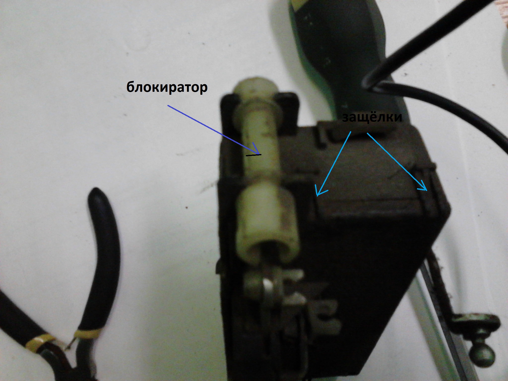

ID:	4436 (Странное, конечно, решение).. Далее снимаем блокиратор (есть только на замках задних дверей для блокировки открывания изнутри.. Типа для детей) просто выдёргивая из пазов и отгибая защёлкиНажмите на изображение для увеличения

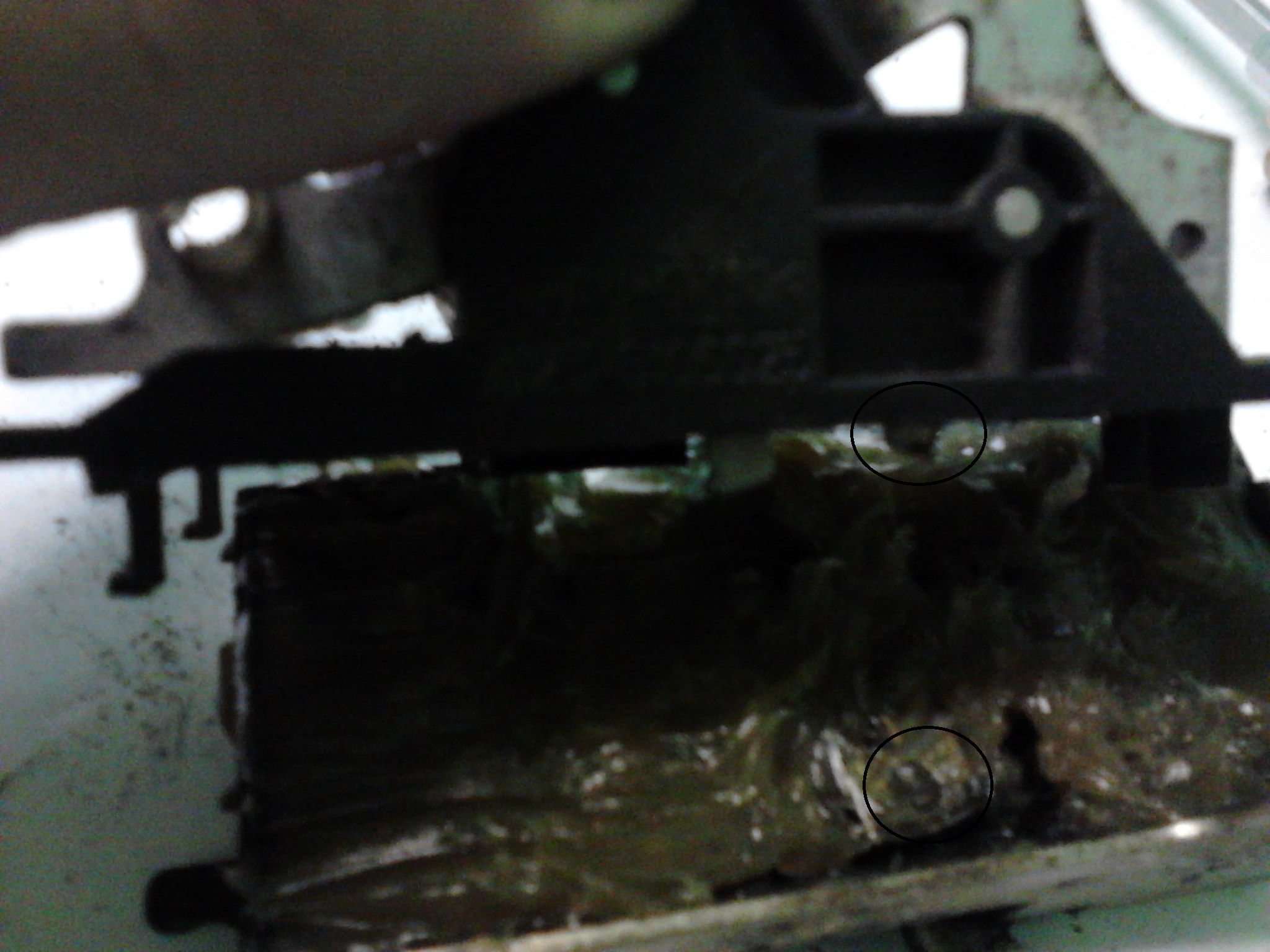

ID:	4440 Далее просто собираем в обратной последовательности.... Только один нюанс: При закрытии верхней крышки нужно попасть верхним рычажком в дырку на нижнем рычажкеНажмите на изображение для увеличения
ID:	4441 С Литолом видно плохо, поэтому приведу пример на чистойНажмите на изображение для увеличения
