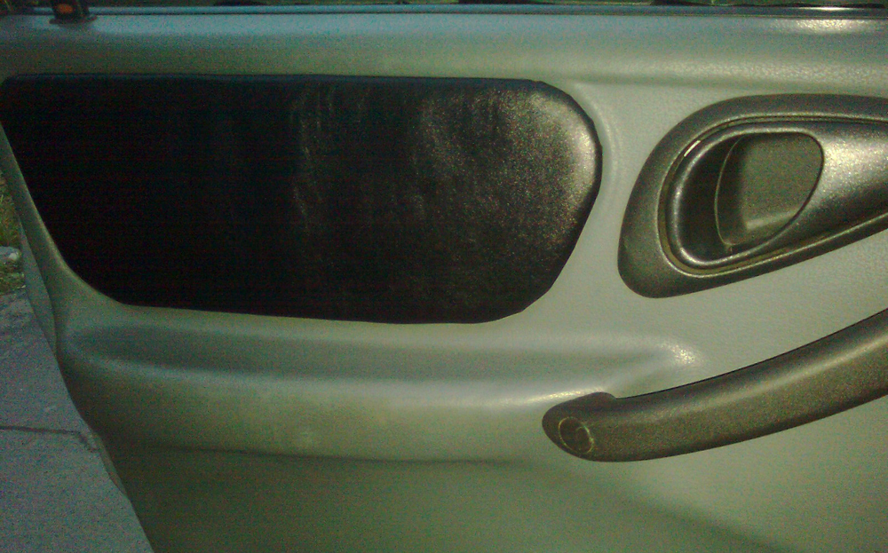

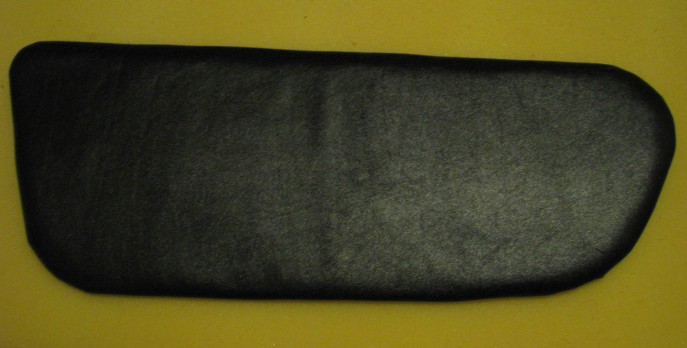

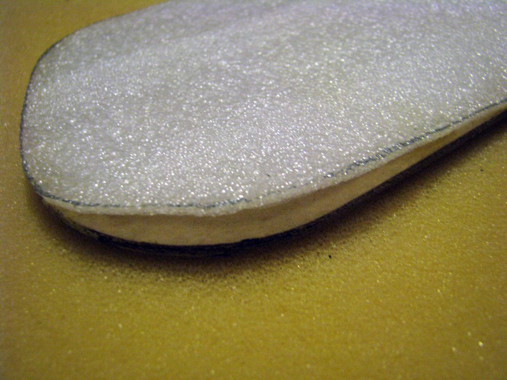

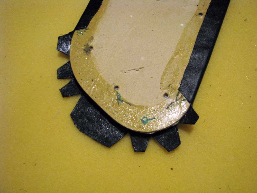

Замена вставок дверей
Тканевая оббивка убогая. Легко пачкается. Плохо чистится даже с химсредствами.
Натуральная кожа приятна на ощупь. Легко чистится обычной влажной салфеткой.
Обивку двери откручивать не надо. Я просто поддевал ножем рядом с каждым писоном и поворачивал нож на 90 градусов.
Клеится кожа на клей к картонке. Картонка к двери.
