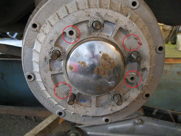

опять воевал с ручником.Еще весной были заменены барабаны,брал в ДавАвто и вот сейчас обнаруживается что снять то я их не могу,нет отверстий под болты чтобы выпресовать барабан
новый Нажмите на изображение для увеличения

старый Нажмите на изображение для увеличения

вроде номера совпадают
новыйНажмите на изображение для увеличения

Пришлось дорабатывать "напильником"Нажмите на изображение для увеличения
ИМЕЙТЕ ВВИДУ!!! а то я на радостях то и не посмотрел
Сейчас заменил колодки,поставил новый трос,вроде держит 3 щелчка...,но затянул до нельзя почти,осталось места на один раз подтянуть
