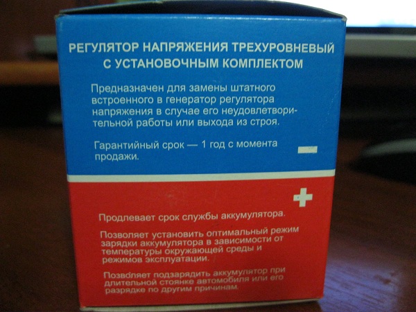

Пока я ездил гудел Елдиксом в голове зарождался план о реанимации ШТАТНОГО генератора КЗАТЭ 80А.
Начитавшись Гемораторных историй от Neverhood'а и учитывая опыт Морячок74 в познании 3-х уровневого реле регулятора закупился запчастями(в Дав Авто,и почему то не ИП Джур) Нажмите на изображение для увеличения
ID:	5692 и установил все это дело.Фоток нет т.к. очень увлекся процессом)))только упаковка от РР Нажмите на изображение для увеличения
ID:	5687.+ ко всему в процессе монтажа сломал щетку нового РР,пришлось перепайвать от старой релюхи.А сломал по тому что уплотнительная квадратная резинка не налазила на новый РР.Я решил немного доработать напильником,а ведь это приходится делать с большинством запчастей ныне выпускаемых,в общем он соскочил и бац-щетка отломилась.Итак,кто это будет проделывать-АККУРАТНЕНЬКО,дабы не прибавить лишней работенки(греть паяльник и обжигать себе пальцы).
